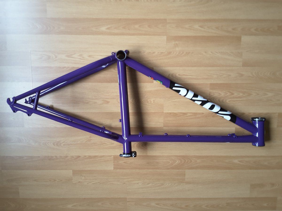

So es ist so weit gestern auf dem Weg zur Mittagschicht an der Haustür den DHL Mann fast umgerannt, noch mal Glück gehabt, 1 Minute später und wir hätten uns verpasst.
Ratet mal was er mir gebracht hat, richtig einen Cotic BFe Rahmen, für 26" Laufrädern in 16" Rahmengröße, die Farbe ist Black Grape.
Da es der letzte seiner Art ist muss ich mit der Farbe klarkommen, gefällt mir aber in live schon wesentlich besser als auf den Bildern und wen es fertig ist, plane überwigend schwarze Teile, mit weißer Schrifft, zu verbauen, dann sieht es bestimmt toll aus.
Falls es irgendwelche Fragen oder Probleme beim Aufbau gibt hoffe ich hier auf euer Fachwissen.
Ich werde versuchen den aufbau hier per Fotos zu dokumentieren, es darf jeder gerne seinen Senf dazu geben und anmekungen geben.
Werde aber wohl erst Ende nächster Woche anfangen können die vorhandenen Teile zu verbauen, dann muss noch einiges bestellt werden, wollte erst einiges aus der Restekiste nehmen, aber glaube der Rahmen hat besseres verdient.
Der Rahmen mit eingepressten Acros Steuersatz hat 2225g gewogen, falls es jemanden Interessiert.
