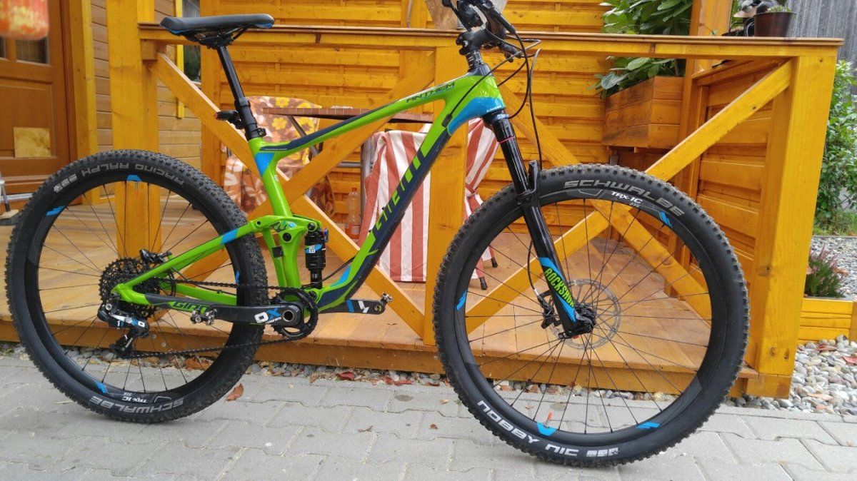

Zuerst mein neues Baby:
Und dann gleich zwei Themen:
  • Felgen. Am Advanced sind Carbonfelgen verbaut. Leider mit nur 21mm Maulweite, das ist m. M. nach für Reifenbreiten zwischen 2.2 und 2,5 zu schmal. Was meint ihr : austauschen oder behalten?

Dann hat sich die Frage schon fast erledigt. Ich fahre die RaceKing RaceSport mit 1,4 vorne und 1,8-1,9 hinten. Wenn sich da der Luftdruck leicht nach unten ändert, kann es bei schlauchlos schon Ärger geben. Unter 1.5 hinten wird es allerdings auch auch breiten Felgen mit 25mm Maulweite schon schwammig.

Es täte mir ja auch leid die Carbonfelgen zu tauschen. Nur sind 21mm wirklich schmal. Bin ich früher mal gefahren und den Umstieg auf 25mm habe selbst ich gemerkt. Der Nobby Nick vorne scheint seine Lebensaufgabe darin zu sehen, Steine aufzusammeln um sie dann gegen den Rahmen zu schleudern. Hab ich noch nie gesehen, so ein Trommelfeuer. Der kommt ganz bestimmt runter, außerdem finde ich ihn zu schmal, um mal den Charakter des Bikes herzuholen. Da schreibe ich dann gleich noch was dazu. Muss gerade mit meiner Frau shoppen gehen..
