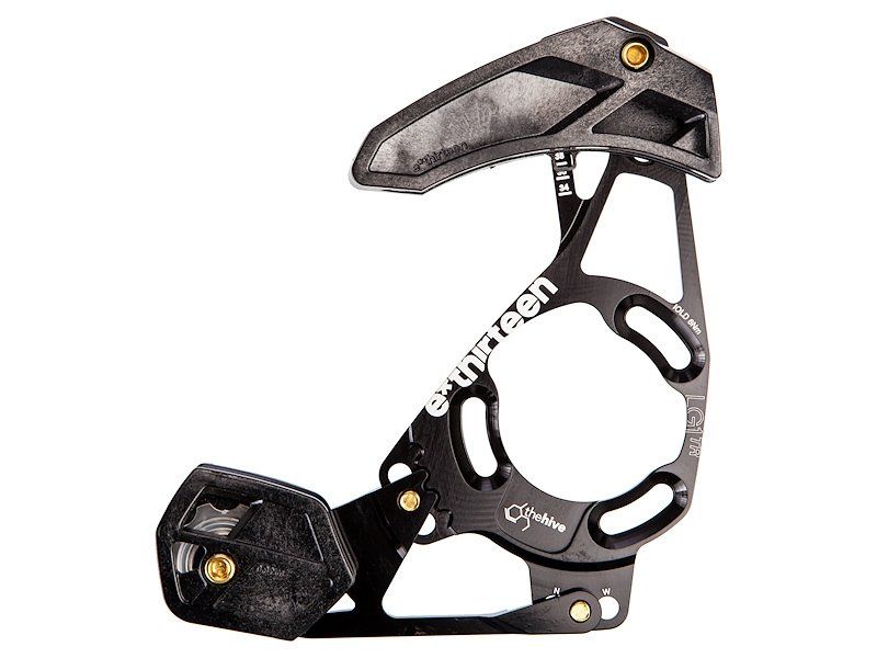

ahoi
gibt es hierzu erfahrungen ... kann mir vorstellen das solch eine art von Kefü probleme mach bei kleineren 1fach Zahnkränzen ... wenn untere Rolle und führung oben noch enger zusammenrutscht bleibt nicht mehr viel platz für bewegung der schwinge ... ein 30er zahnkranz ist geplant.
lg
Ich würde mir so ein Geraffel nicht dran schrauben!
Schon die Montage/Justierung ist ein Krampf, Wartung bzw putzen etc wird auch nicht einfacher.
Bei Steinkontakt verbiegt man sich solche Führungen auch leicht mal bzw lässt den unteren Teil am Stein hängen.
Das untere Zahnrad macht irgendwann oft Geräusche/verschleisst.
Wenn es unbedingt eine Kettenführung sein soll dann würd ich eher sowas vorschlagen:
http://www.wigglesport.de/ethirteen-xcx-st-direct-mount-kettenfuhrung-top-guide/
Ansonsten - wenn Du ein narrow wide kettenblatt fährst zusammen mit xx1 oder ähnlichen Schaltwerken erübrigt sich eine Kettenführung.
Die Führung auf dem Bild ist eigentlich sowieso nur für mindestens 34 Zähne konzipiert.
Spar Dir den Aufwand, das Geld und das Gewicht - funktioniert auch so! ;-)
ahoi Martin schön dich zu hören :)
ja irgendwie weiß ich einerseits das Du recht hast, anderseits jugt es mir in die finger mir doch sowas in der art ran zu bauen, hab öffters in den Wäldern mit quer über die fahrbahn liegenden Bäumen zu tun die ich den auch fahrend ( Schritt Tempo) überwinden möchte. Stelle mir da so ein sanftes rüber gleiten vor ...:)
Ein ahoi zurück :)
Drübergleiten????
Dafür sind kettenführungen eigentlich nicht gedacht... Die auf dem Bild hat nicht einmal einen integrierten bashguard da verbiegst du dir im schlimmsten fall alles oder reisst dir was ab.
Ich kann nur davon abraten!
Ich bleib dabei: So ein ding ist für´s mojo im allgemeinen und speziell wenn man mit narrow wide Kettenblatt fährt echt unnötig.
Das ist wirklich rausgeschmissenes Geld.
Ich hatte mit meinem 32er xx1 Blatt nicht mal auf La Palma irgendwelchen Bodenkontakt!
Der Bashguard ist eigentlich auch nur für den äussersten Notfall gedacht (von der Sinnhaftigkeit einen bashguard mit einer Kettenführung zu kombinieren will ich jetzt mal gar nicht anfangen... ;) )
Eine obere KeFü ist durchaus zu empfehlen. Ich habe schon 2x im Endurorennen die Kette von einem xx1 bzw. RaceFace narrow&wide Kettenblatt abgeworfen. Beides war dann ziemliches gefrickel die Kette zu "entknoten" und wieder aufzulegen. Bashguard oder Taco fahre ich hingegen nicht, obwohl ich auch im alpinen Gelände (S3-S4) mit 36`er KB unterwegs bin. Wenn man da mal aufsitzt, "gleitet" die Kette mit Kettenblatt über die Steine ;)
