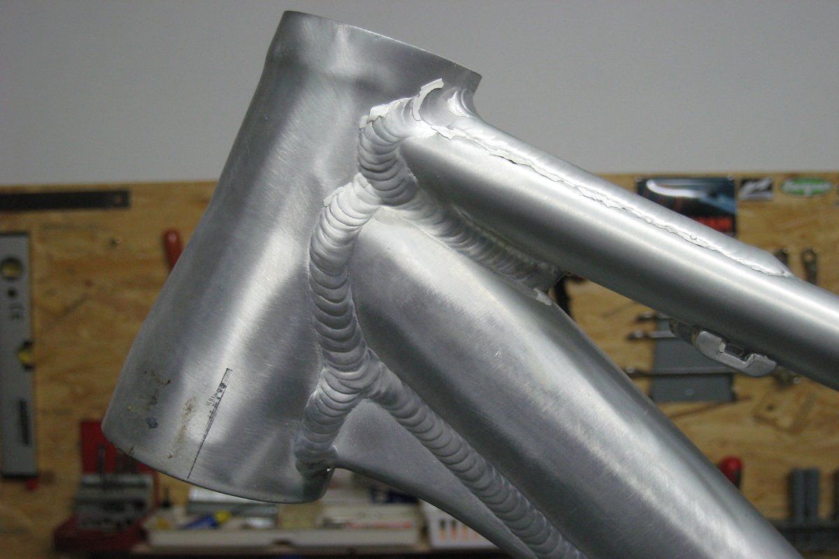

Das langweilige Weiß des Fatty ging mir schon von Anfang an auf den Keks und da kam mir das Angebot des örtlichen Pulverbeschichters OTEDO ganz recht.
Also schnell mal Kontakt aufgenommen und gleich mal nach Farbmustern bei Ihm geschaut und siehe da er hatte meine Wunschfarbe im Programm :D
Anfangs sollte es erst grau werden aber dann war mir doch nach Farbe zumute...
Also den Rahmen schnell zuhause gestrippt und erst mal zum entlacken abgegeben.
Sah dann so aus, gar nicht mal schlecht verarbeitet wenn man die Preisklasse bedenkt :daumen:
Ein paar kleine Farbreste fanden sich noch in den Ecken, war aber nicht schlimm da jetzt sowieso ein kompletter Schliff mit Bearbeitung erfolgte...
Dann habe ich erst mal die Zughalter am Unterrohr (kann ich gar nicht ab wenn Züge mitten in der Matschzone liegen) und unter der Kettenstrebe entfernt. Brauch ich sowieso nicht bei 1x11.
Zuerst wollte ich zwei neue Zughalter an der oberen hinteren Strebe anbringen lassen, aber auf die Schnelle hab ich keinen hier in der Gegend gefunden der mir das machen kann...
Dann ging es an den Schliff mit 220er Schleifleinen, durch die chemische Entlackung ist der Rahmen richtig grau geworden. Danach glänzte das Alu wieder fein :lol: was auch wichtig für meine ausgewählte Pulverung sein wird.
Ein bissl Spielerei musste natürlich auch sein :spinner:
Ein paar Geckos hatte sich auf das bike verirrt und passten ganz gut zu dem FAT-bike Thema, weil ja beide durch massigen Grip auch auf glatten Untergründen glänzen :D
Insgesamt wurden so 5 Gecko`s durch verschiedene Schleifrichtungen im Alu verewigt.
Ursprünglich waren es ein paar mehr, aber die ganz kleinen ließen sich nicht realisieren, bei den großen war es schon eine richtige Fummelarbeit und ich dachte das Ergebnis wird noch besser detailliert, besonders die Füsschen waren extrem fummelig und sind nicht alle perfekt geworden obwohl ich schon eine hauchdünne Folie als Maske gewählt hatte, ein vorangegangener Test mit dickerer Folie ging gar nicht ...
Dann hab ich endlich den Rahmen wieder zum Plulverman bringen können und war gespannt auf das Ergebnis.
Gestern war es dann soweit :lol: :love:
Ich finde es geil :D
