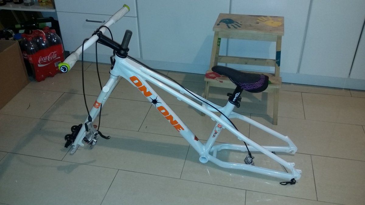

Moin Leude,
hab heute ein Päckchen aus UK bekommen... Paket wäre zu viel gesagt ;-)
Da das £ (Alt +0163 ;-) ) grad günstig steht, hab ich mir ein Bastelprojekt gegönnt:
(die Gabel war nicht im Päckchen, die hatte ich zufällig noch da)
Wer es nicht gleich erkennt... es ist das Fun Fatty / Baby Fatty für 24x4.0 Reifen.
Ich will auch keine riesen Diskussion starten ob dieser "Standard" einen Sinn macht... es ist zum Spaß. Zudem bin ich gerade mal 1,62 m groß und fahre unter Anderem auch ein Eastern Nighttrain(das ist nochmal guuut kleiner),
Ich wollte mal paar Realdaten posten, weil ich vor dem Kauf auch nicht alle gefunden hatte:
zur Bestätigung die Angaben von on-one:
Oberrohr: 555 mm
Sattelrohr: 350 mm
Kettenstrebe: 425 mm
Gewicht: knapp unter 2200 g
nun zu den zusätzlichen Angaben:
Reach: ~425 mm
Stack: ~530 mm
Radstand: ~1080 mm (allerdings mit der 26" Gabel)

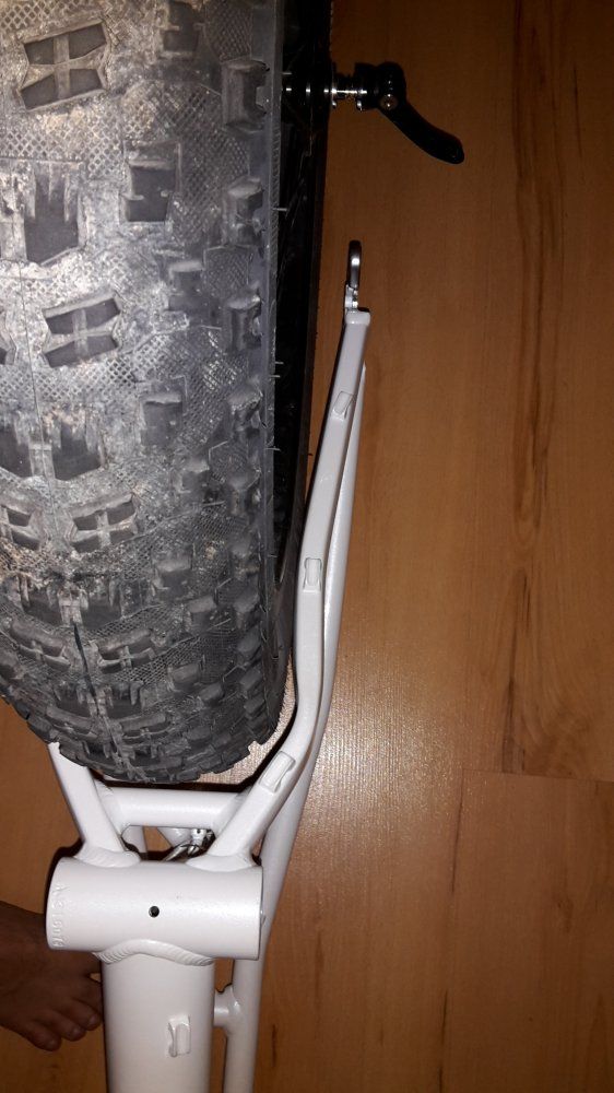

es wüüüürde mit etwas Anlauf sogar ein 4,7" Vee Buldozer auf 100 mm Felgen in den Rahmen passen... :
aber da ist eh keine Luft mehr... also macht null Sinn... mal abgesehen davon dass es keine 24x4,7er gibt ;-)
Naja, lange Rede, kein Sinn... ich werde die Restekiste plündern und nach und nach aufbauen.
Vorne werde ich ziemlich sicher erstmal ne 26er Gabel verbauen, dann kommt der bock etwas flacher und nicht sooo kurz.
Um genau zu sein... ca. 66 ° Lenkwinkel und 1080 mm Radstand... das klingt fahrbar. (evtl kann ich ja da noch bissi was drehen)
10 Minuten Aufbau aus der Restekiste...
So... wer Fragen zum Baby Fatty hat... ich helfe gerne.
Der Uwe

ach ja... zur Vollständigkeit...
das ist der Vergleich zu nem Fullsize Fettklops(F@R; Gr. S; 4,7 Vee Bulldozer):
Kettenstrebe 425 statt 467 mm
Radstand 1080 statt 1126 mm
also ein Volahiku ;-)
