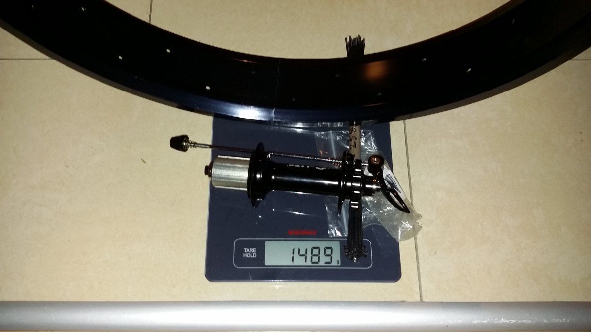

Ich möchte auch nochmal den Zwischenstand nachmelden... es geht langsam voran, aber es geht voran.
Nachdem es schwer, umständlich und teuer ist an die 24" Spezi-Felgen ranzukommen, blieben ein paar wenige Alternativen.
Die 2 Alternativen, welche am Schluss noch im Rennen waren, waren die Robsson-Felgen und diverse Trial Felgen.
Robsson 80 mm Singlewall ca. 850 g (ungebohrt, d.h. man könnte nochmal ca. 150g "wegbohren")
Trial 47 mm Hohlkammer ca. 650 g
Trial 47 mm Singlewall ca. 550 g
entschlossen habe ich mich vorerst für die Robsson(2x40 Euro), da günstig und am erfolgversprechendsten was Stabilität und ggf. tubeless angeht.
Bei den Naben habe ich rumüberlegt... vorne hab ich noch ne Spezi in 135 mm übrig. --> passt
Hinten gibts bei Novatec 170 mm nur mit 36L (wobei es auch Robssons mit 36L gibt, nur eben kaum andere Felgen), Q-lite sind etwas leichter und nur unbedeutend teurer, aber mit den gängigen 32L ausgestattet.
--> Qlite bestellt (90 Euro)
Alle Teile nun da:
Und was soll ich sagen... ich bin mit den Werksangaben hoch zufrieden:
Qlite-Nabe ist mit 380 g angegeben... real 351 g (Hope 367 g)
Spezinabe liegt bei 224 g (Hope 245 g)
Felgen wurden mir mit 850 g angegeben... real liegen sie bei ca. 865 g
Leider sind die Speichen die ich noch rumliegen habe satt zu lang, aber so kann ich zumindest mal 3 und 4 fach Kreuzungen durchtesten.
alles zusammen:
Die Tüte dürft ihr beim Gewicht gerne abziehen, sind auch 40 Nippel drin, keine 32.
momentaner Zwischenstand:
Sobald die Räder richtig eingespeicht sind, gehts an die Abstimmung... der Spacerturm und der Vorbau bleiben natürlich nicht, Droperpost kommt wahrscheinlich auch. Anderer sattel ist bereits auf dem Weg. Und als Gabel... wahrscheinlich Spezi Carbon.
Ich versuche Schwarz/Weiß zu bleiben.
