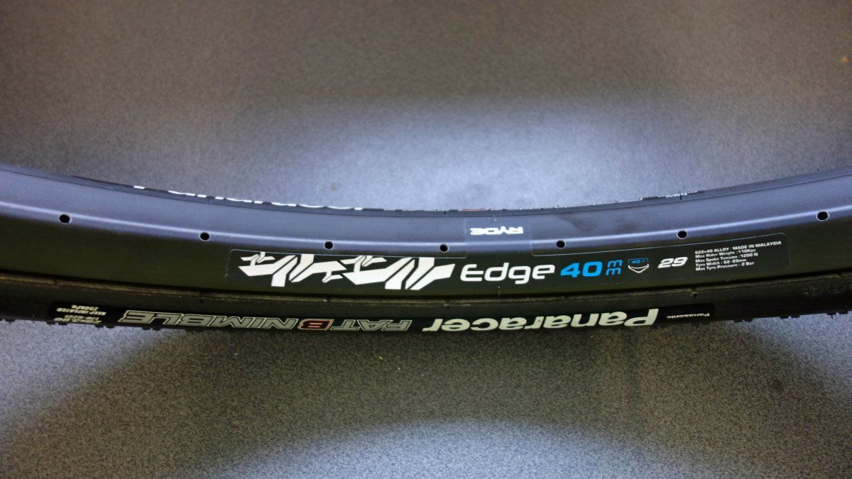

Mein 29+ Projekt ist heute auch angelaufen. Das Testmuster kam bei mir an. :)
Mit montiertem Fat B Nimble:
Reifenfreiheit an den Kettenstreben ist absolut kein Problem.
Und am Yoke ist auch noch Platz genug. :daumen: So habe ich mir das gedacht.
Jetzt muss ich die Details mal mit dem Laufradbauer bereden. :D
