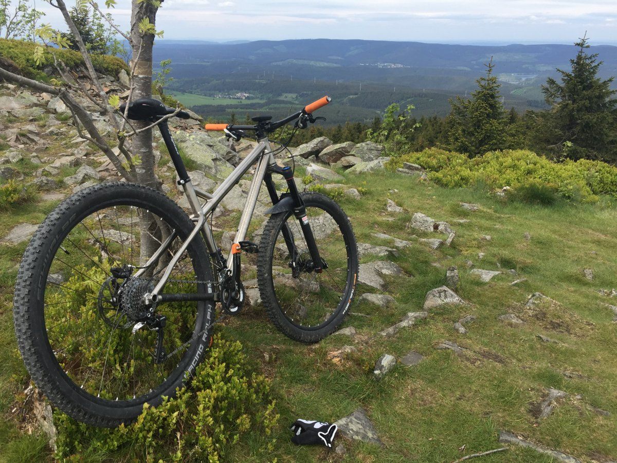

Aber da kommt der 2,2er Trail King schön breit rüber, ein 2,35er Schwalbe Racing Ralph ist da nur minimalst voluminöser. Und mit ´nem 2,4er XKing nimmt sich der 2,2er Trail King auch nichts. Hab mal fix ´n paar Schnappschüsse vom Handy rausgesucht.
Wegen der Unwuchtproblematik habe ich Conti nochmal ´ne Chance gegeben, bisher war es ein 2,4er XK Protection, der bei mir betroffen war. Aber da es mir im Harz zuletzt einen 2,35er Racing Ralph SnakeSkin am Hinterrad mit mehreren Schnitten zerlegt hat, brauchte ich eine robustere Karkasse, bei der der Reifen trotzdem leicht läuft - und da führt für mich persönlich dann wieder kein Weg an Contis Protection vorbei. Deshalb fahre ich das QH hinten aktuell mit einem 2,2er Trail King Protection, vorn 2,2er Trail King Race Sport.
