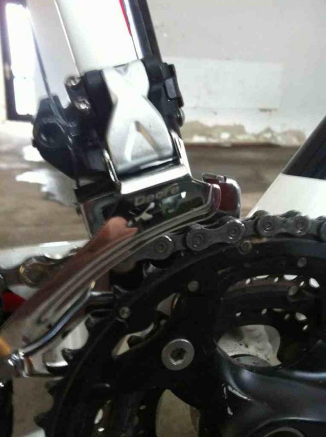

jemand dabei der an seinem AMS einen XT Umwerfer verbaut hat? Hab da irgendwie das Problem, dass ich den Umwerfer nicht weit genug herunter bekomme da dort schon die Schraube für den Getränkehalter sitzt...
Der Rahmen hat 20 Zoll... Topswing hatte ich schon probiert (Deore SLX), war aber leider zu tief bzw. den hab ich nicht hoch genug bekommen (wegen der Schraube)
Was wurde denn original von Cube am 20 Zoll Rahmen verbaut?
Oben Unten
