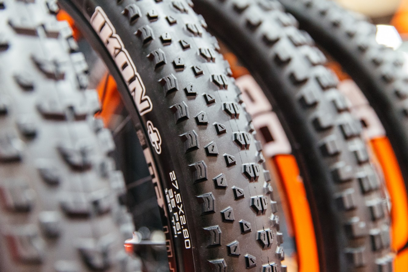

Reifen, Reifen, Reifen,
der Onza Canis ist ganz heiß und soll im Februar kommen. Er wiegt unter 900gr und kommt auch in einer Skinwallversion.
Wenn alles gut geht, wissen wir vorher schon was er taugt. Ich soll Testreifen bekommen im Winter.

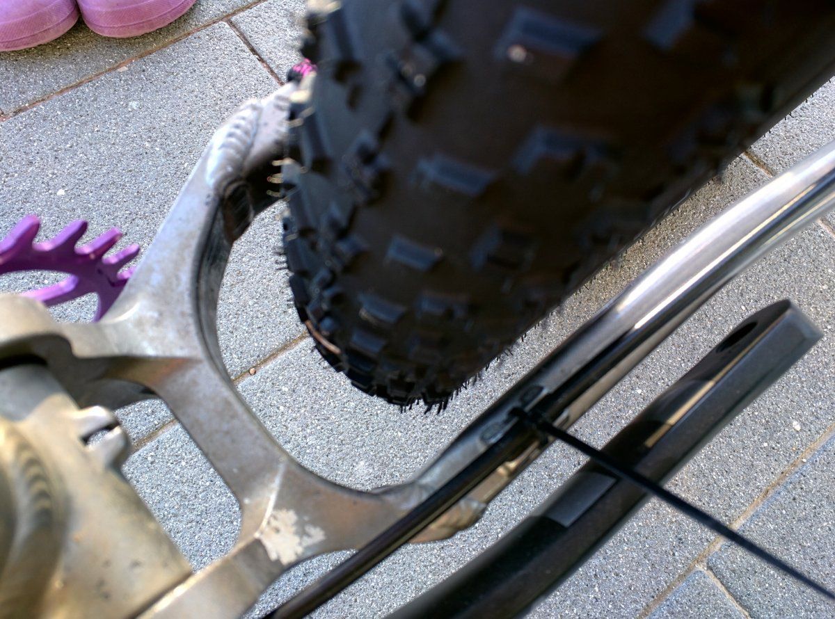

Das ist der Panaracer Fat B Nimble, richtig? Der ist zwar mit 27,5" x 3,5" gelabelt, soll aber in der tatsächlichen Breite irgendwo zwischen TB und TF 3,2 liegen. Beim freundlichen Italiener solls den Panaracer unter dem Chaoyang-Label sehr günstig geben. Ich wage mal einen Versuch und ordere ein Pärchen fürs B+andit.
So, der Big Daddy ist da: 60tpi, gelabelt als 27,5" * 3,5" (was er allerdings genauso wie der Panaracer Fat B Nimble auch nicht breit ist...). Leider ist es ein Drahtreifen...
Aufgezogen ist er auf einer Alexrims Supra 35 mit 31mm Innenweite. Er kommt auf der Felge auf eine gemessene Breite von 74mm, womit ich schonmal sehr zufrieden bin.
Wenn ich am Dienstag aus dem Urlaub zurück bin, werde ich ihn mal wiegen und noch Durchmesser messen.

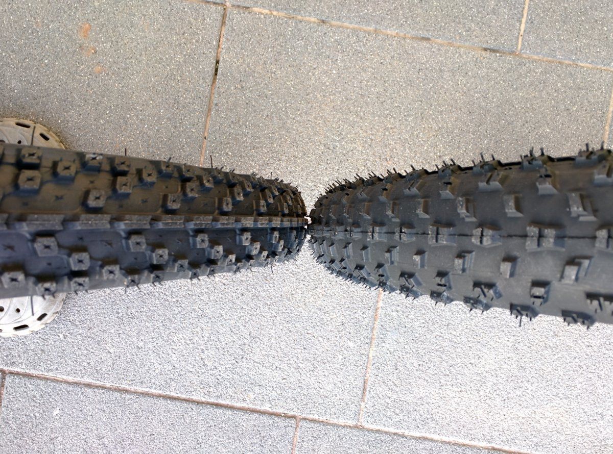

Panaracer Fat B Nimble (120tpi, Faltversion)
740g
73mm auf 35mm Maulweite
@Optimizer: Erstaunt mich, dass die Drahtversion nur 780g wiegt. Ist deine Waage OK..?
So schaut's bei mir aus. Der Fat Nimble hat im Durchmesser ca. 1cm weniger als der Trax Fatty, welcher exakt gleich gross ist wie ein normaler 29er. Der FN ist 4mm weniger breit als der TF. Ziel erreicht, ich wollte es etwas weniger drall. Die erste Runde auf dem Parkplatz war schon mal vielversprechend, fühlt sich handlicher an als der TF, liegt vermutlich auch an der runderen Form.
Gewichtsmässig liegt die etwas weniger dralle Russin jetzt bei schnittigen 10,5kg :daumen:
