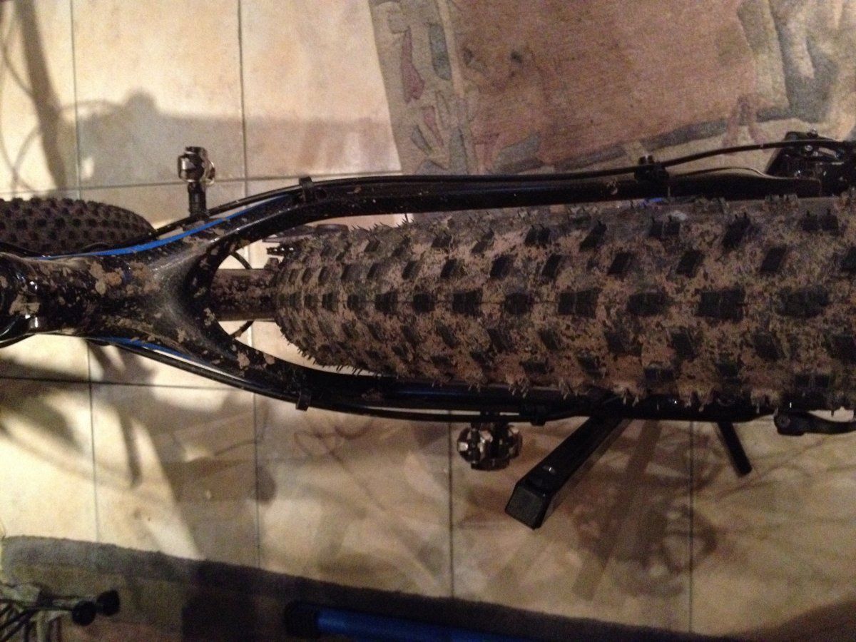

Auf die Schnelle in den Keller gegangen und paar Bilder gemacht:
KKK, Kona King Kahuna, 29" Race Hardtail mit 70mm DLR2 Lefty und Chaoyang 27,5x3.75 (noch) auf Fun Works Track Mack Evo 28mm IW.
