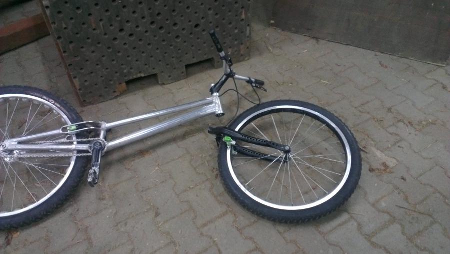

  8. trialkoxxer
    trialkoxxer
    Dabei seit
    04/2010
    schade drum.... born to die.... ;)
    der riss geht schön beidseitig herum.
    ( desweiteren hat der rahmen hat noch einen riss am innenlager)
    [​IMG]
