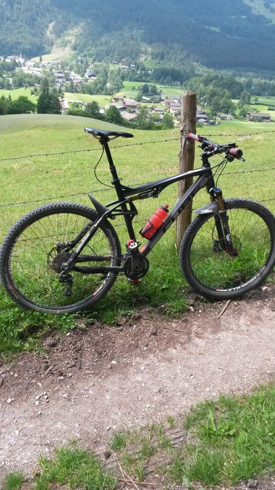

Mein neues Hollandrad:D
AMS 29 SL 120 BJ 2013
Magura MT7 Raceline
DT Swiss O.d.L 130mm
Rock Shox Reverb
Vector CArbon 780mm
Rest ist Serie
Neu Alt
