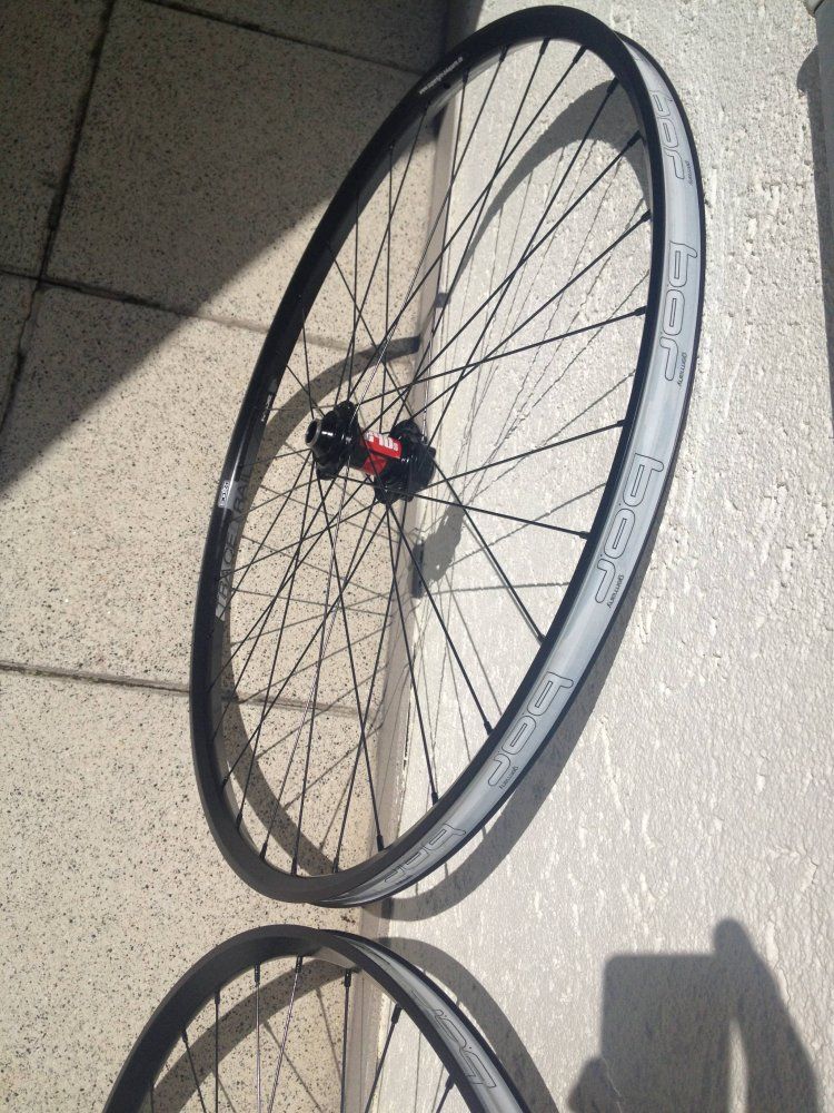

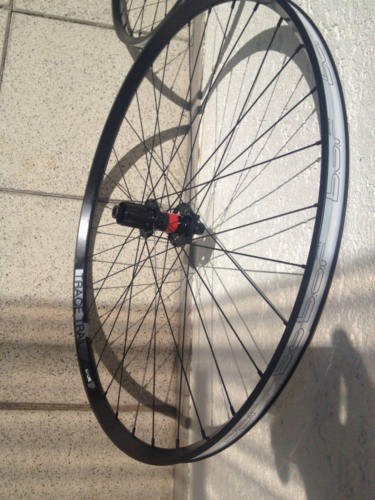

Ryde Trace Trail 29 ETRO 622 x 25 mm ERD 597 32 Sapim RaceSpeichen
DT 240s disc VR+HR 6-Loch schwarz
:daumen:
Ehrlich gesagt nein :(
Hatte das vergessen zu tun :heul:(Ich weiss, Anfängerfehler :mad:)
Ich meine aber mich zu erinnern, dass ich bei der Konfiguration in Vebindung mit den 240s Naben auf einen Wert von 1.645gr kam. Bitte nagelt mich da jetzt nicht fest ... :i2:
