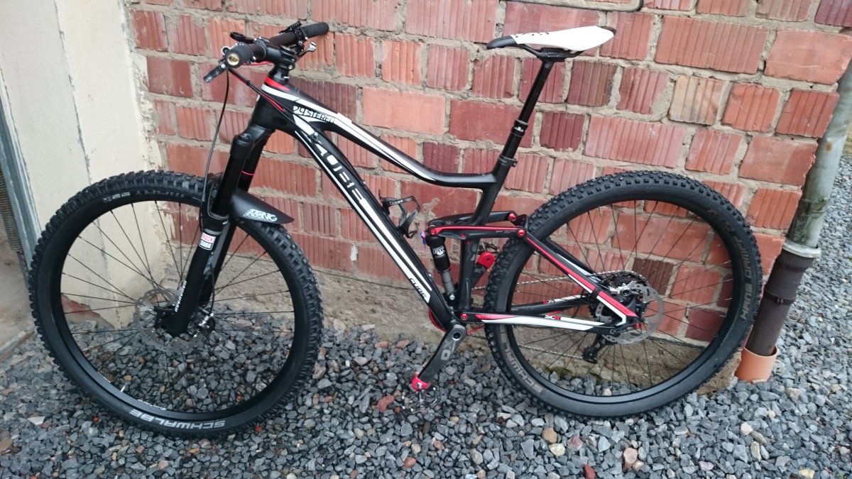

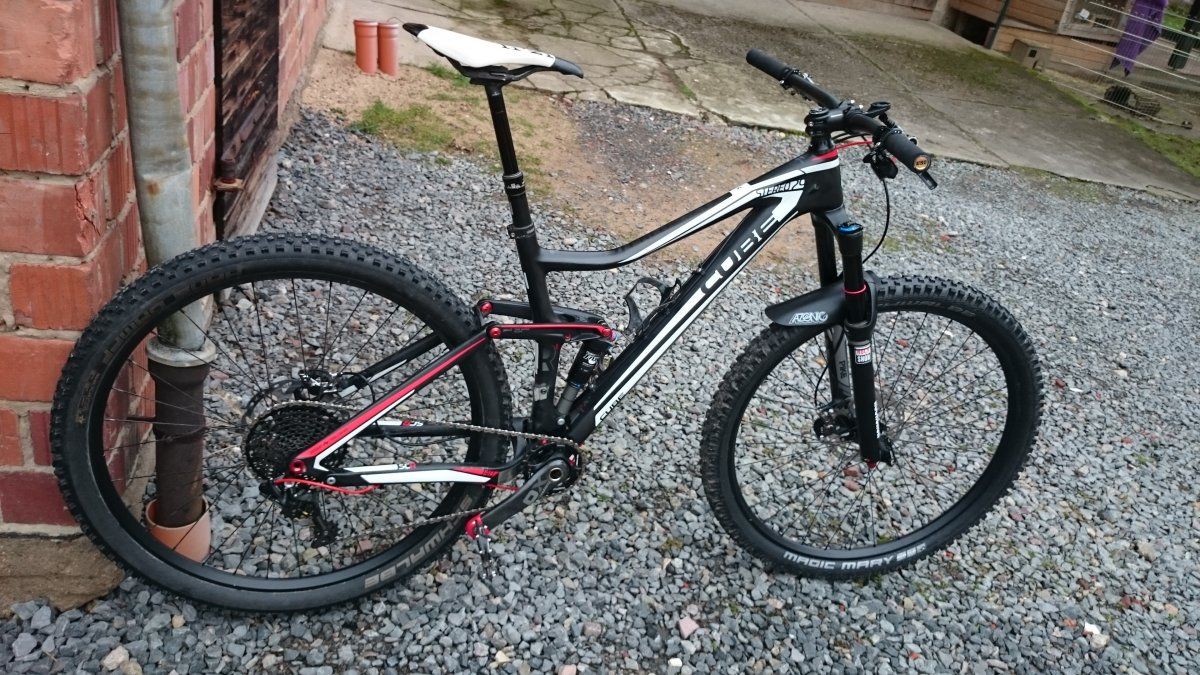

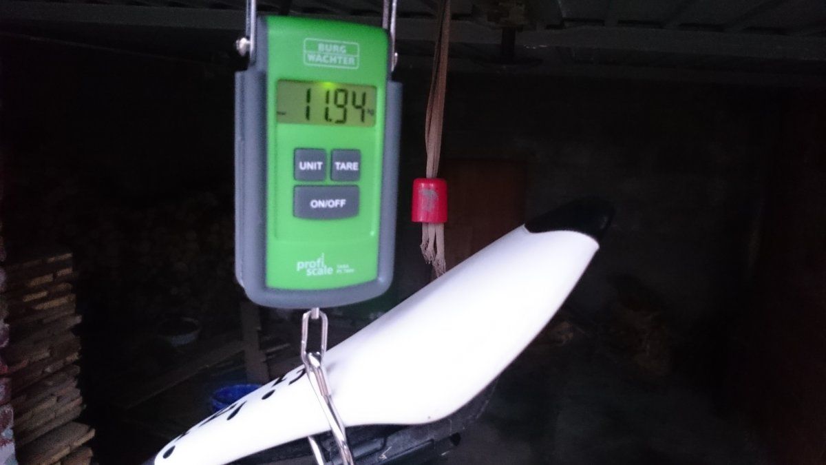

So jetzt hab ich es endlich mal gewogen..11,94Kg...ich bin zufrieden:)

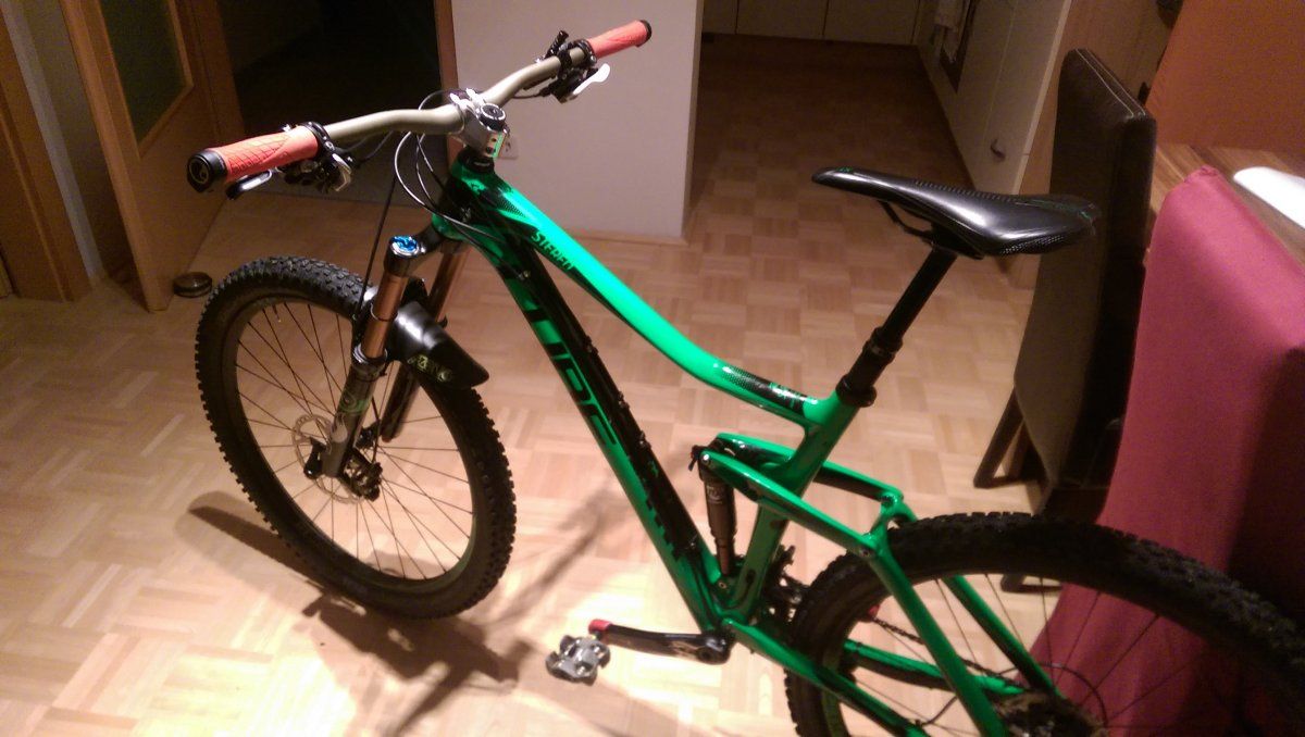

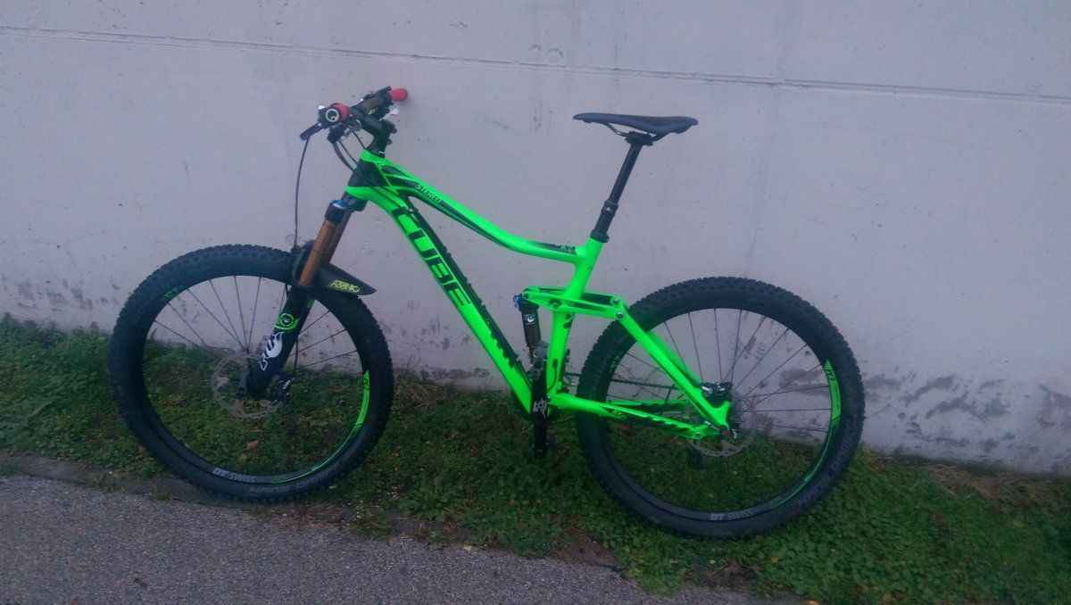

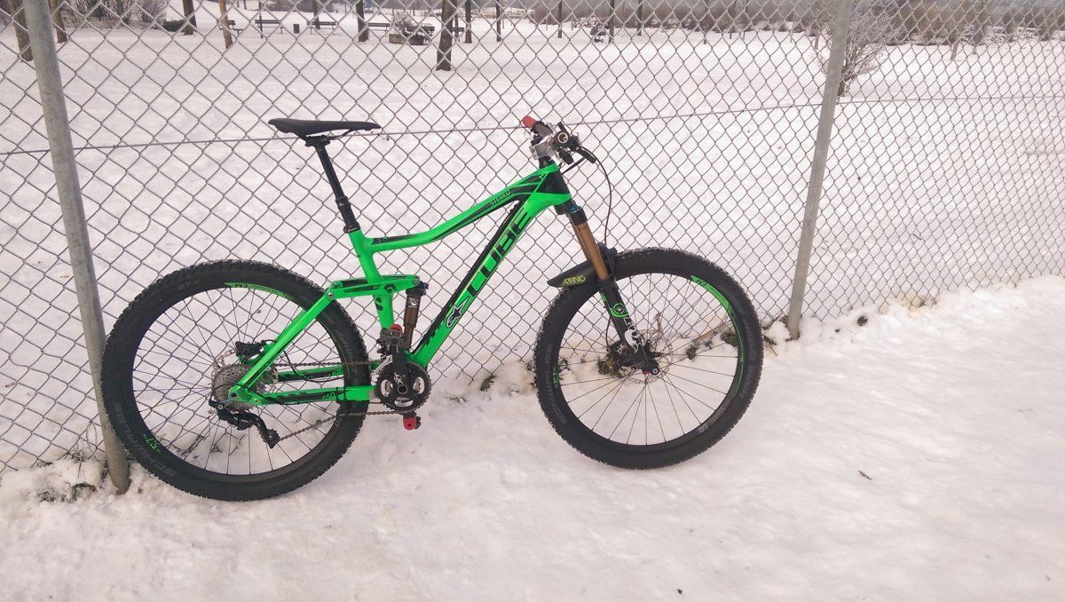

Hey ich hab mir gedacht ich stelle mal mein Bike (Cube Stereo 160 Super HPC SL 2014)in euer Forum.Wie gefällt es euch ?
Schönen Abend
