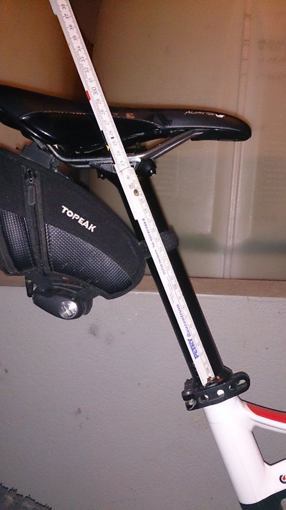

Ich denke über eine absenkbare Sattelstütze für mein Stereo nach. Es soll eine Rock Shox Reverb werden. Allerdings mit der Länge bin ich mir noch nicht einig.
Wie auf dem Bild zu sehen ist, endet meine derzeitige Sattelstütze etwa 24,5cm über der Klemme. Eine 380er Reverb sollte somit bei gleicher Sattelhöhe noch etwa 13cm in das Sitzrohr eintauchen. Das wäre dann etwa bis zur (auf dem Bild gerade noch sichtbaren) schwwarzen Kante der Lackierung, also Mitte Oberrohr.
Gibt es aber einen Grund, evtl. doch auf die 420er Länge zurück zu greifen? Wäre eine tiefere Eintauchlänge in das Sitzrohr aus Stabilitätsgründen besser?
Natürlich wäre eine 420er wieder um ein paar Gramm schwerer als die 380er, aber ich denke, den Unterschied wird man kaum noch merken.
Für eure Einschätzung wäre ich euch sehr dankbar. Ich habe mich in den letzten Tagen zwar recht intensiv zu dem Thema der Reverb eingelesen, bin aber dennoch in dieser Hinsicht etwas unsicher.
