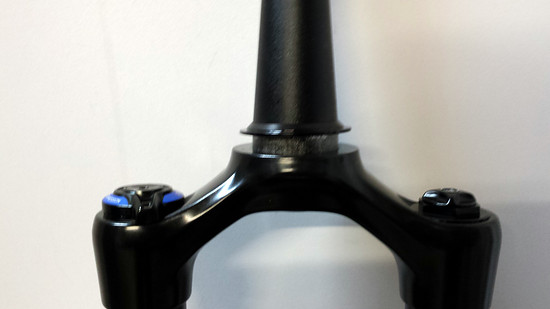

Frage: beim Blink Steuersatz geht der gabelkonus nicht 100% bis auf die gabelkrone. es fehlen so 2-3 mm, damit er ganz aufliegt. gabel ist eine pike.1 1/8 tapered. hat unten ca.39,8 mm der ring innen hat nur 39,5 mm.
konus heiss machen und gabelschaft einfetten oder was geht da?
Also falls der Konus nicht geschlitzt ist, würde ich ihn "schlitzen", also mit einem dünnen Metallsägeblatt zerschneiden.
Dann hast auch bei der Demontage keinen Stress und viele Hersteller haben ja eh gewschlitze Konusse.

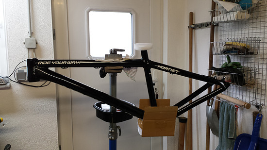

zum neuen hornet: am sonntag abend bestellt bei 26bikes.com (we angebot zum "SUPERPREIS" und gestern abend mit GLS schon da:

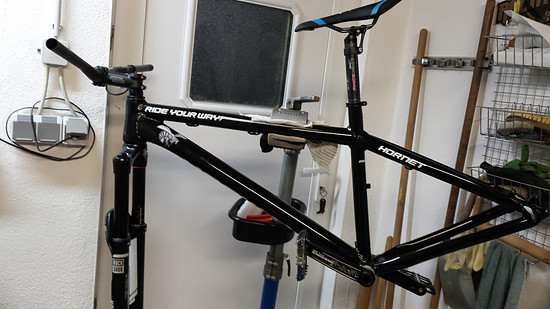

dann gleich ausgepackt und eingespannt:
danach die gabel in der hand und den gabelkonus aufgesteckt:
scheibenkleister wars. hab ich mir anders vorgestellt. habe dann versucht, mit dem steuersatz und der schon eigeschlagenen kralle den konus auf die gabelkrone zu schieben. hat sich leider die kralle nach oben rausgezogen.
heut mittag doch zum bikeladen und mit nen "schläger" den konus eingetrieben und noch eine neue kralle auch eingeschlagen: ruck zuck waren die sachen drauf:
dann hat es aber gepasst heute nachmittag: steuersatz eingelegt, gabel und vorläufigen vorbau eingebaut:
dann noch Innenlager, Kurbel, Pedale, Lenker, Sattelklemme (auch vorläufig), Sattel und Trigger verbaut:

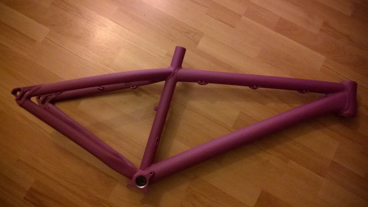

Lila ist eine M für die Frau. Der RAW ist eine L für mich. Gestern schon mal probe gesteckt: Ztr flow ex 27,5 mit High Roller 2 2,3. Passt wenn auch knapp. ;) Demnächst gitbs mehr Bilder.

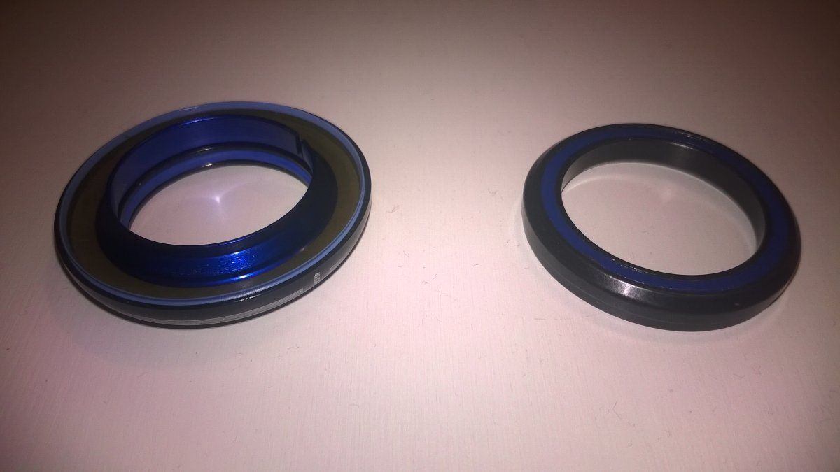

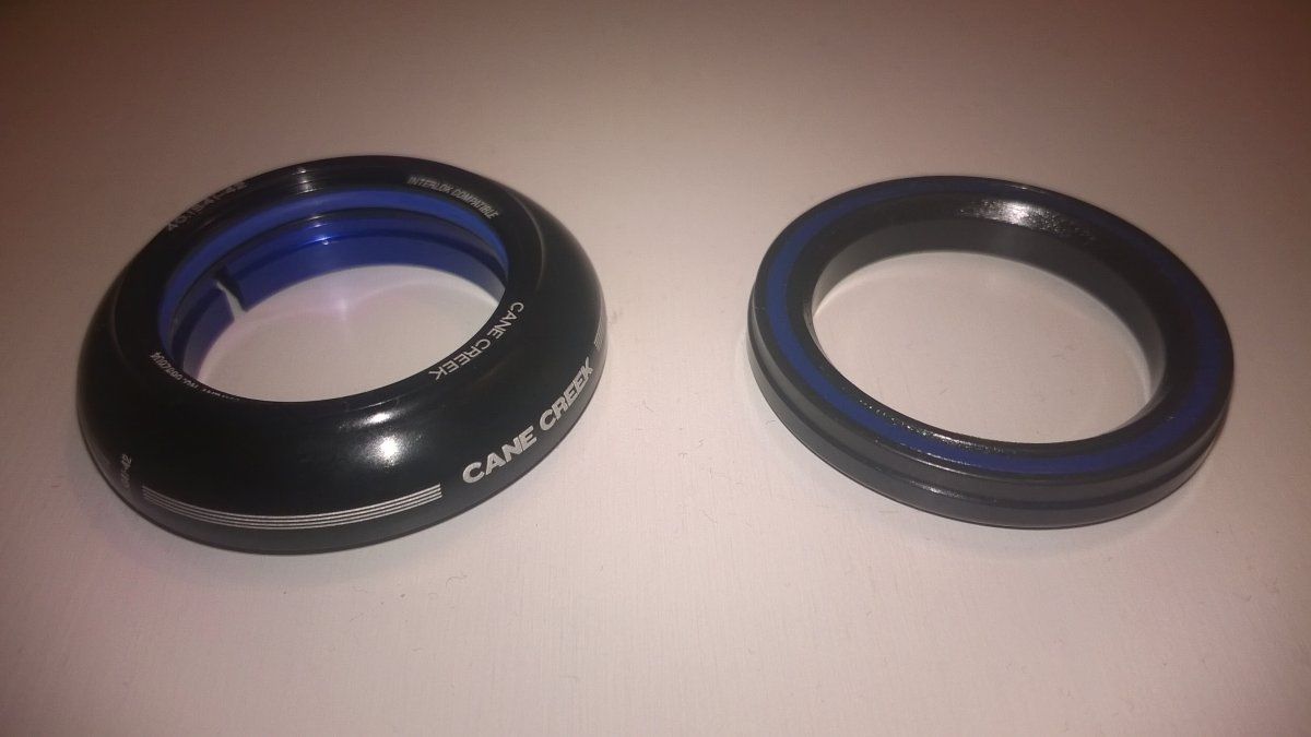

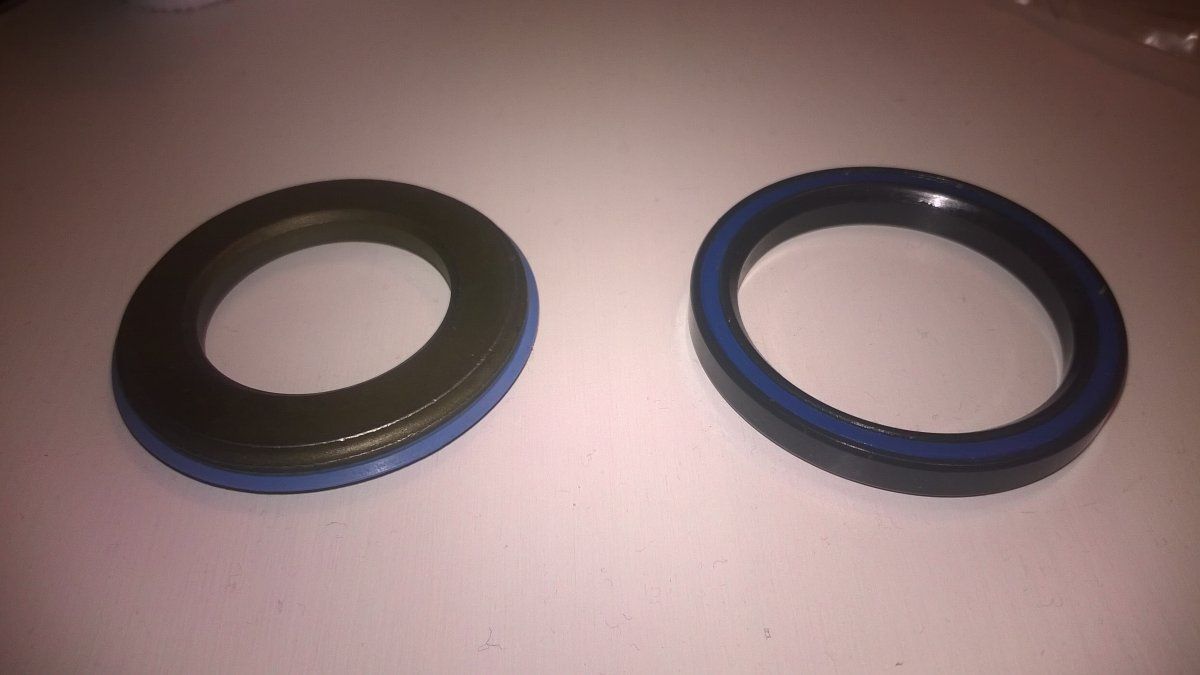

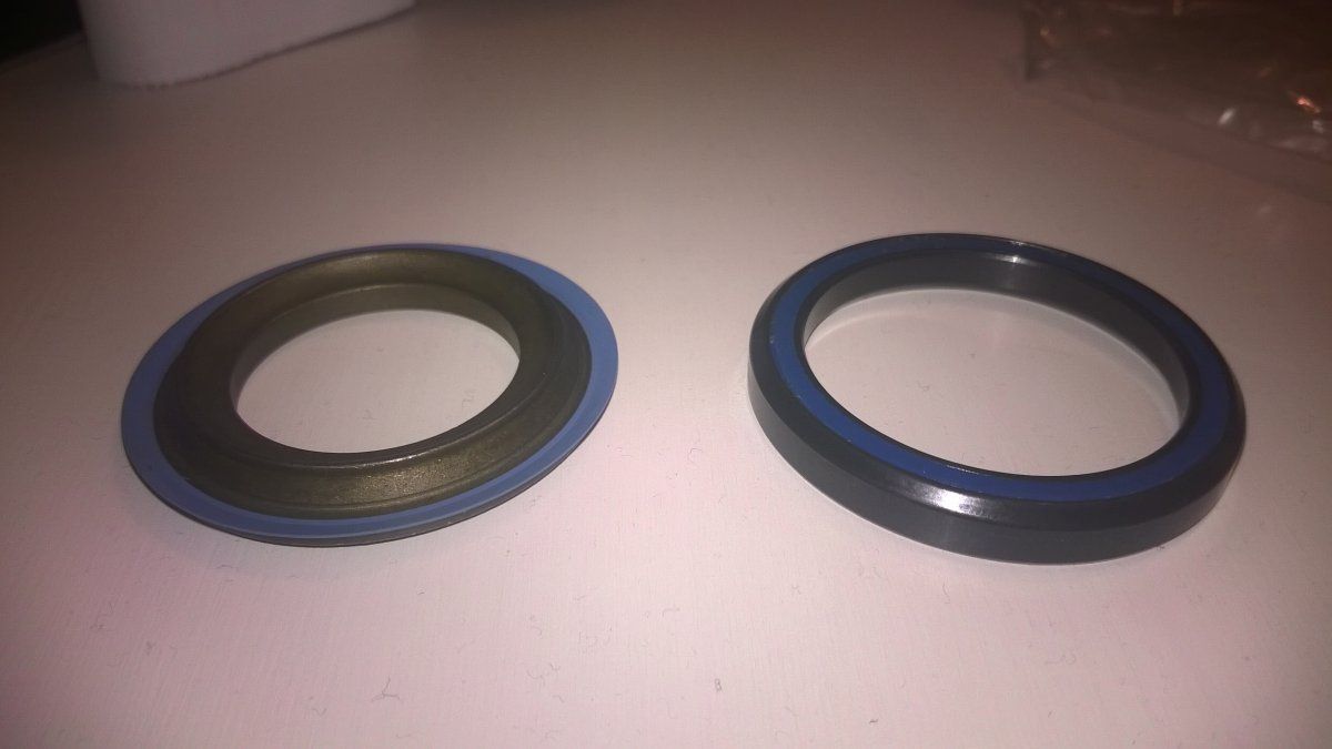

Mal eine Frage zur Montage beim Steuersatz. Müssen dir beim Hornet Rahmen eingepresst werden? Ich hab mir diese beiden Steuersätz für oben und unten gekauft:
http://www.bike-mailorder.de/Bike-T...-Steuersatz-integr-IS42-1-1-8-oben-short.html
http://www.bike-mailorder.de/Bike-T...tz-unten-integ-IS52-1-5-zu-1-1-8-schwarz.html
Dazu wird dann eine Pike verbaut.
Beim oberen Steuersatz habe ich das Gefühl das ich den einfach "einlegen" kann und gut ist. Beim unteren bin ich mir nicht sicher wie welches Teil wohin gehört. Also Steuersatz ist irgendwie das einzige am Fahrradzusammenbau wo ich immer wieder sehr unsicher bin, aufgrund der Masse an verschiedenen Möglichkeiten. :confused::(
Wollte damit heute Nachmittag zum Händler fahren damit der mir die Lager einpresst. Aber wenn das alles nur zum "Legen" ist dann kann ich mir das ja sparen. Oder sollte ich am besten mit Gabel / Vorbau / Spacer zum Händler fahren?
