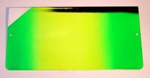

Ich habe früher mal meine alten Autos lackiert wenn es nötig war. Wenn du nur ein Teil von etwas lackieren willst darfst du NICHT abkleben, das gibt hässliche Übergänge.
Sondern die Übergänge fließend machen. Und nach EINIGEN Tagen erst gut polieren.
Probier das mal auf einen Stück Blech.
attachment.php
Geht auch bei verschiedenen Farben, ;)

Der Rahmen sah nachher so aus:
