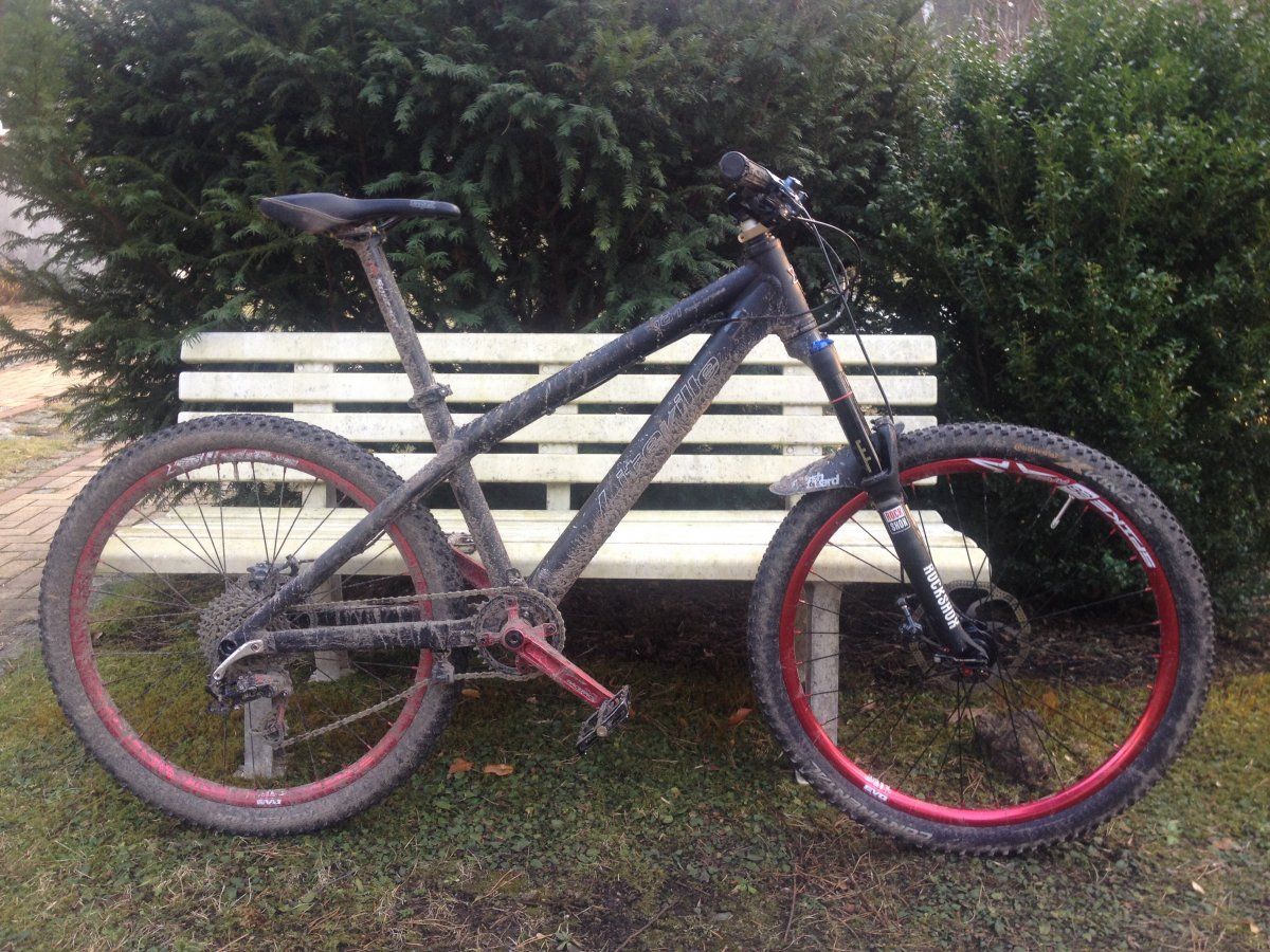

schönes feuerzeug, habs hier in schmalspur.
wie hast du es den aktuell von der übersetzung? fahre hier 34v 11-36 h. flott genug hier in der ebene, so viele berge hats hier nicht.
schön kurz und knackig grad bei engen sachen und verspielt ohne ende. bergrunter wirds bei tempo auch gern zapplig hinten ansonsten bocksteif, was nicht immer fürs kreuz gut ist.
trotzdem geil.
schicket radl.
grüße
Danke, na dann kommst ja damit überall auf dem Hinterrad hoch...
Absolut konsequent natürlich.
Nutze meins auch mal auf Strecke, fürs Gemüse steht noch was vollgefederten rum.
Schönen Sonntag

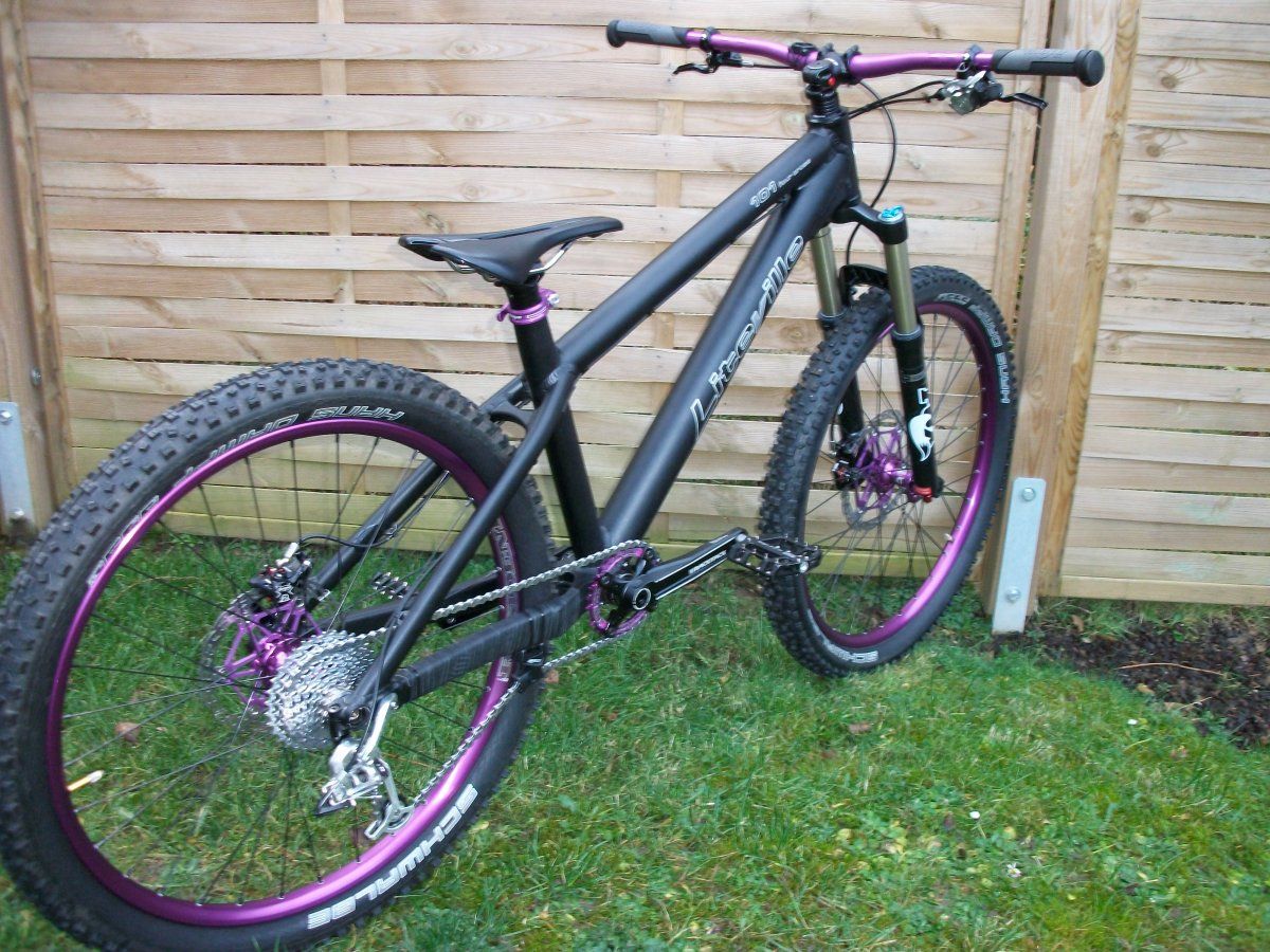

Hi Leuts....
Ich habe jetzt mal das Setup von Winter auf Sommer geändert.
Allerdings ich der Bocksteife Hobel leider nix mehr für meinem Rücken. :(
Das 301 mag er lieber und ich auch.... :)
Deshalb ist es jetzt im Bikemarkt.
Schönen Sonntag,
Gruß Mr. Worf
