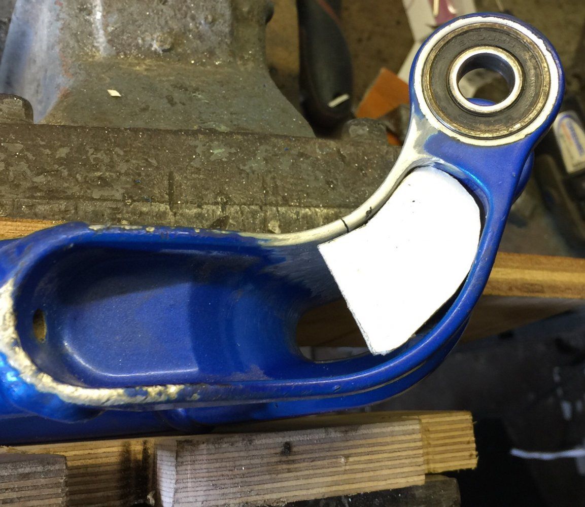

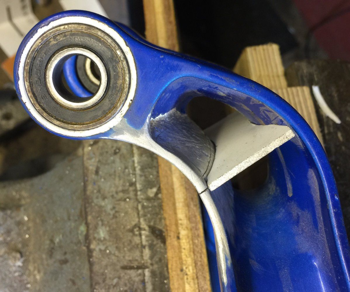

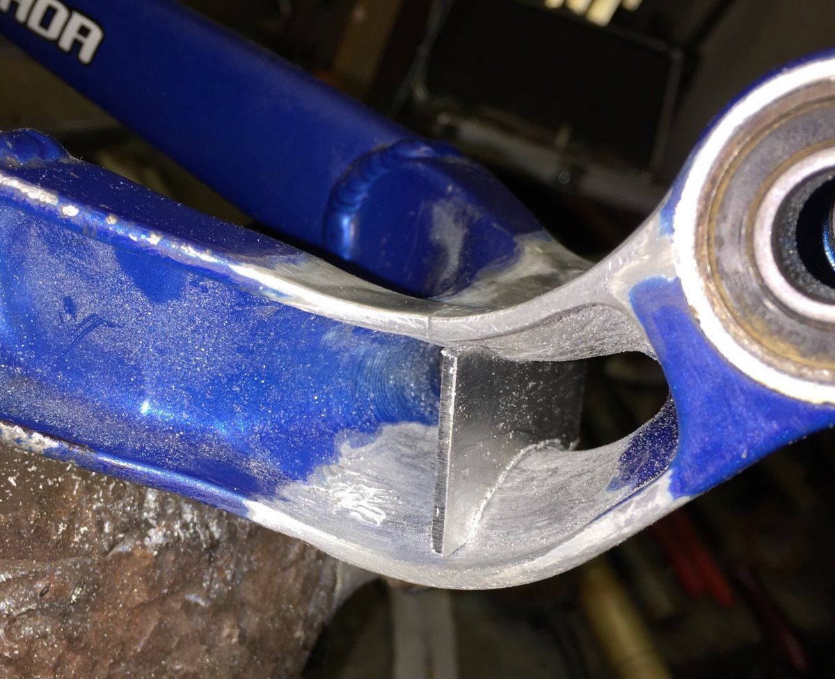

Jetzt kommt aber die nächste Frage für mich. Wie die "Sollbruchstelle" verbessern?
Ich hab mir meinem Schweißer zwei Varianten besprochen.
Variante 1: Innen eine "Scheibe" einschweißen
Variante 2: Gusset außen aufgesetzt

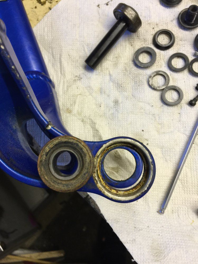

Anhang anzeigen 409447 Geschafft. :cool:
Das Lager auf der Achse Antriebsseite war fest. :mad: Ich konnte die beiden aber davon überzeugen sich zu trennen. :D
Auf dem Bild sitzt das Lager noch auf der Achse.
War bei meinem 2010er Element 50 Tribal genau so, obwohl es im besseren Zustand war. Doch mit Eisspray und Heißluftpistole konnte ich die gute Alu Achse vom Lager trennen. Ich habe erwartet das sich das Lager in die Achse eingelaufen hat, doch hat es nicht. War einfach nur festkorrodiert.
Man hätte die Achse auch nachkaufen können: http://shop.bikes.com/collections/parts/products/1813428rmb-bolt-kit-element
