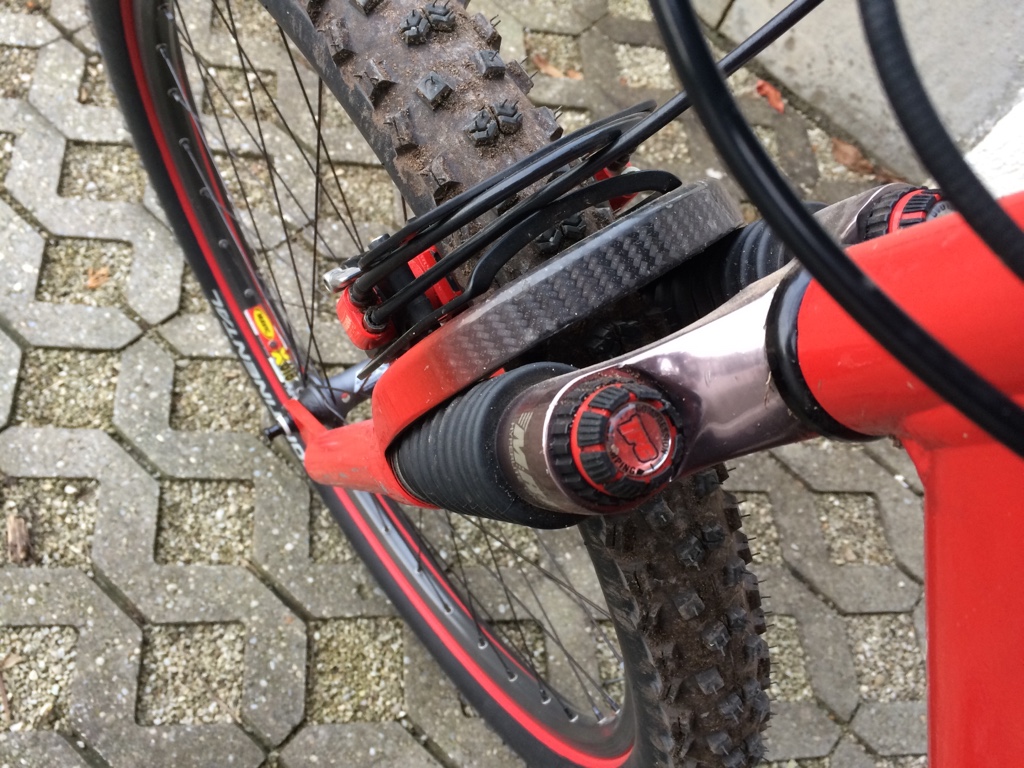

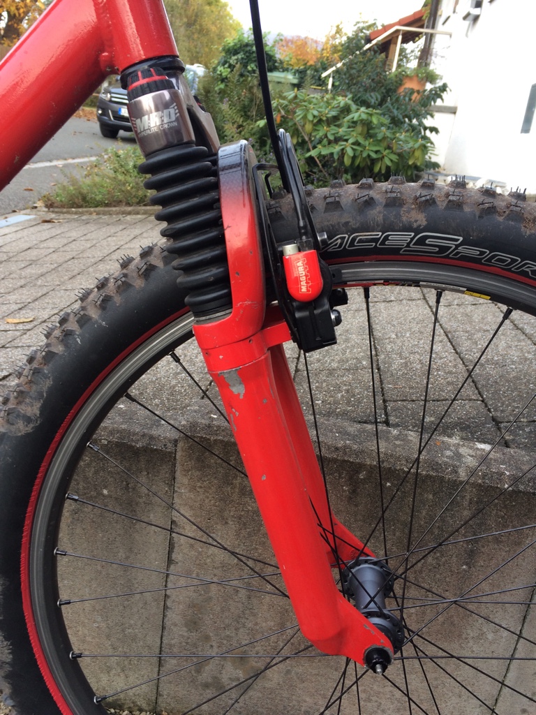

Hallo,
den Classicern war sie zu jung, also hier gepostet: Manitou Mars, Funktion ist gegeben, ca. 1.350 g, Schaft 175 mm, mehr weiß ich auch nicht. Danke schon mal.
Gruß
Rainer
Gesendet von iPhone mit Tapatalk
sieht geil aus, worum gehts ? erstmal lesen ..
PS: Aha ok. - keine Ahnung - nicht viel wert :D
Elasto, Stahl, Luft ? k.a.
ist das ganze Casting aus Carbon ?
ist das überhaupt leichter als Magnesium ? vermutlich. erzähl mal - ich war damals nicht dabei
Ach was issn das unten für Metall? Alu ?
1,35 ist gut - hab Interesse, 80mm ?
Habe etwas gestöbert, könnte eine Mars C aus 2000 sein, Carbon und Magnesium. Die nackte Mars war schwerer, die CL leichter.
Hatte schon 2 von den SX Carbon. Die sind wirklich leicht gewesen. Das Problem war immer, dass es eine der ersten (Manitou) Gabeln war, bei denen Federung und Dämpfung getrennt waren, eine Seite Federung, eine Seite Dämpfung.
Da die ganze Konstruktion recht äh, leicht war, hatte das zur Folge, dass sich die Gabel bei Belastung von oben seitlich verwindet. Man musste also die V- Brakes unbelastet ein wenig "seitlich" einstellen, damit sie unter Fahrbelastung gleiche Abstände der Beläge von den Felgen hatten. Ging aber auch, solange die Buchsen nicht verschlissen waren.
Dafür war die TPC- Dämpfung damals unerreichte Weltklasse.
Die teurere Version hatte übrigens schon einen Lockout, die auf dem Foto hat keinen und ist auch schon recht verschlissen, nach meinem Eindruck.
