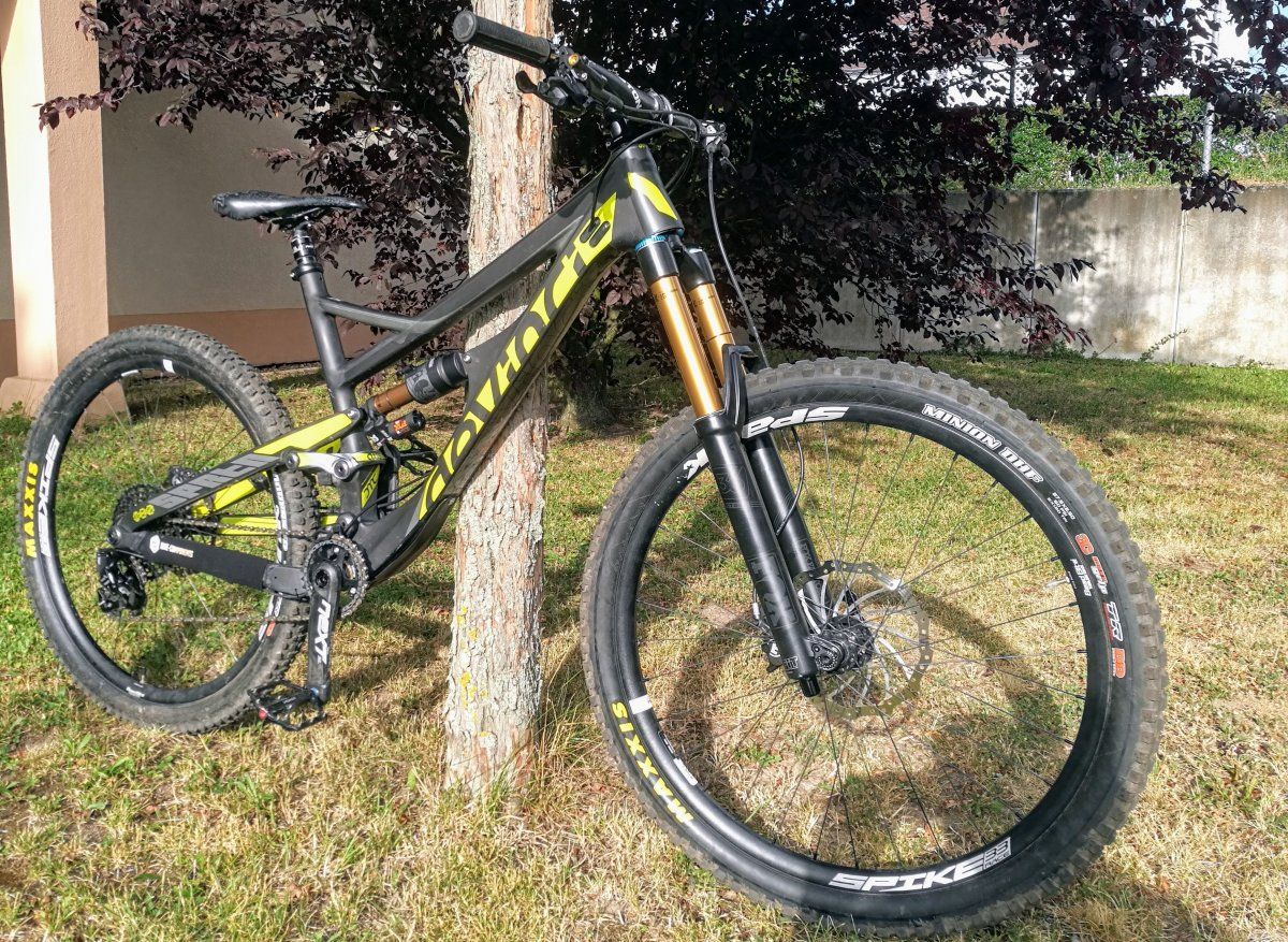

Hier mal wieder meins, nächste Woche gehts an den Kronplatz :daumen:
