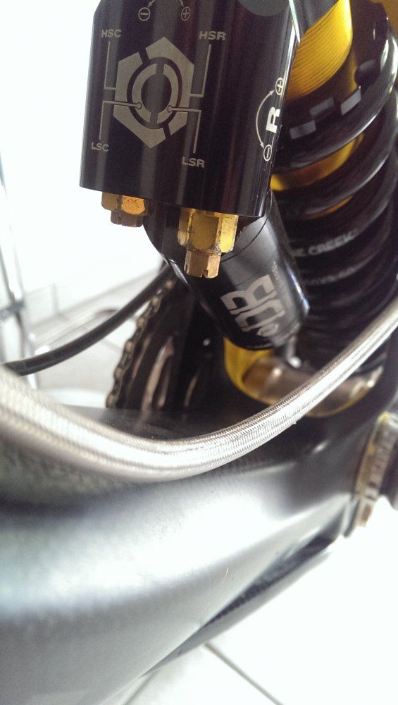

Hi Jungs....
Hab mal ne Frage zum setup. Ich habe den ccdb drin. Mit einer 325er Feder.
Auf den Home trail nutze ich den Federweg schon voll aus, möchte aber eigentlich nich reserven haben.
Bestellt habe ich eine 325 titan und eine 350 stahl.
Eigentlich hab ich High speed voll drin, also maximal gegen schnelle stöße.
Was kann ich noch machen, vielleicht auch low speed mehr zu machen?
Irgend welche Tips? Läuft echt geil, fahre aber M bei 1,85m kann mich noch nicht beklagen.
Gruß

Hajo, das ist richtig.. ich wiege 82,5kg nackig.
Habe jetzt gerade eine 350er Stahlfeder eingebaut und den Dämpfer auf Serie zurück gesetzt.
Vermutlich bräuchte ich jetzt erst mal nen Park und müsste immer die gleiche Strecke fahren und überprüfen ob ich durchschlage.
Ich denke auch, das wenn high speed rebound ganz draußen ist, das ich dann mehr Federweg benötige?
Sieht man auf dem Bild das irgendwie alles kreuz und quer eingestellt war.
Naja, einfacher wäre es für mich wenn mir jemand sein Setup zur Verfügung stellt.
MfG Hendrik
Du scheinst überfordert zu sein...
Also laut tf spring calculator (http://www.tftunedshox.com/info/spring_calculator.aspx)
ist ne 300er gar nicht mal schlecht.
stell erstmal all die einstellungen auf Werk (http://www.canecreek.com/products/suspension/double-barrel/base-tunes) und dann ab in den Park oder auf ne strecke die du gut kennst.
Das mit den Einstellungen ist so ne sache, die hsc kann ohne die lsc nicht funktionieren, probier mal stattdessen lsc und hsc gemeinsam zu erhöhen (oder reduzieren, je nachdem halt), also wenn du beim basissetup das gefühl hast es sei zu wenig druckstufendämpfung da verstell vielleicht ne viertel bis halbe umdrehung hsc und 1-2 klicks lsc.
dann ist noch sehr wichtig unter welchen bedingungen der dämpfer durchschlägt, zu viel Rebound kann auch ein grund sein...
