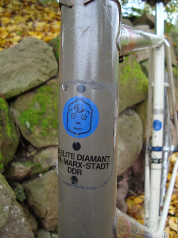

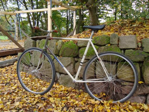

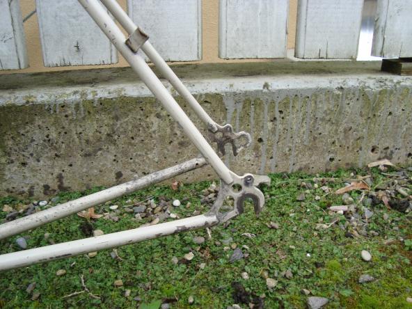

das rad is ein diamant 707 mit einer höhe von 58cm,laut rahmennummer um 1990,sollte damit eines der letzten aus DDR-produktion sein,da karl-marx-stadt im sommer 1990 ja wieder ihren ursprünglichen namen chemnitz erhielt
abgesehen hab ichs eigentlich nur auf den rahmen,daher gibts sachen an dem teil,die gut,aber auch weniger gut sind
weniger gut is wohl das vertikale ausfallende,dafür waren laufräder,sowie ein satz weisswandreifen,vorbau,lenker & sattel dabei,auch die farbgebung sagt mir vorerst trotz aller patina recht zu :)
der lenker gefällt mir sogar ziemlich gut,der wird wohl beibehalten
der jugoslawische bahnradsattel macht allerdings nen recht puristischen eindruck,leider is auch die sattelstütze ziemlich kurz
ansonsten soll das fahrrad mit moderner bremstechnik & laufrädern ein bisschen aufgefrischt werden,diese teile dann auch in schwarz,was ich bisschen nobler find :cool:
der antrieb soll dagegen klassischer werden,sprich kurbelgarnitur & naben made in GDR
das rahmen-design wird bis zur endfertigung so bleiben,wenn ich bis dahin niemanden finde,der es fachgerecht in neuen glanz erstrahlen lässt,läufts wohl auf ne selfmadebaumarktfarbdosenlackierung hinaus :lol:
was ich mit den anlötteilen für rücklicht & schaltzüge mach,weiss ich noch nicht,entweder wird weg geflext oder ich lass es,fall mich doch noch ein neuaufbau bockt ?!
wie das alles im detail aussehen wird,weiss ich noch nicht,auch noch nicht wies umzusetzen is
aber da werd ich an dieser stelle hier nachfragen & hoffe auf hilfestellung,lösungsvorschläge,inspirationen,tipps & tricks von euch "alten hasen" :)

Hallo Thomas, schön dich hier begrüssen zu können..hast ja noch einiges zu tun an deinem Renner...freu mich ,wie bestimmt auch andere auf die Fotos vom Endergebnis..war erst vor kurzem in Chemnitz..bei Yamaha und hab da mein neues Kraftrad abgeholt..gruss aus Berlin, Ringo
Karl Marx war ne Stadt?? Ich dachte Märchenbuchautor, mit seinem Bruder... :D
Schicker Rahmen!
Ich würde ja eine Schaltung anbauen. Ne schöne Elite...
Allein wegen der witzgen Anordnung vom Schaltauge.
Und vertikale Ausfallende sind nicht sooo toll für SSP.
My 2cents.
nee du,um da geld für unnötige teile auszugeben,bin ich zu geizig für :D

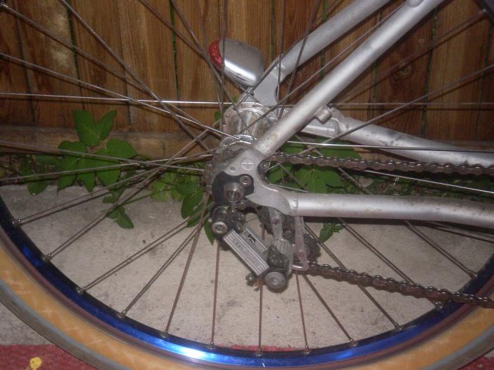

die kette zu spannen wird bisserl usselig,aber unlösbar wirds nicht sein
vielleicht kann man ja irgendwie was aus nem alten schaltwerk umbasteln ?!
je mehr ich mir das rad so anschau,umso mehr gefällts mir auch :)
hab mich entschieden,die anlötteile beizubehalten,sämtliche arbeiten so umzusetzen,dass man alles rückgängig machen kann & ich tendiere zumindest den grauen farbton am ende beizubehalten ?!

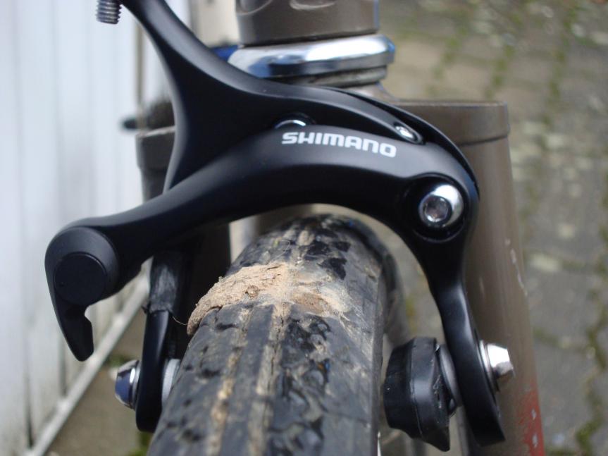

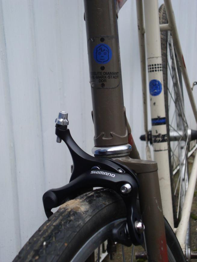

1. thema bremsen
- so ziemlich an meinem start in diesem forum bot mir ein netter forenkollege schon mal günstig eine vorderradbremse an
erstmal dank & gruss an dieser stelle
montiert war diese trotz belangloser unpässlichkeiten recht fix,wenn auch nicht dauerhaft :rolleyes:

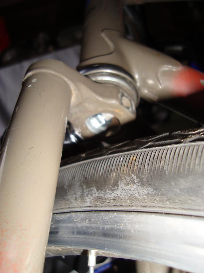

das system "noch ne U-scheibe mehr" funktioniert zwar auch in diesem falle schon recht gut,es wird gut fest,aber ich finds blöd,dass ich immer die felge demnotieren muss,wenn ich da ran will
aus oben genannten gründen will ich da auch nix an der gabel rumbohren,drum tüftel ich noch ne "gewindeverlängerung" aus

so, moin zu der kettenspannergeschichte empfehle ich so`n altes favorit schaltwerk, das gehört eh ran und ausserdem kann man das umbauen, dann hängt es nicht so sinnlos rum, ich hab mal ein photo von meinem schwinn rangehängt funktioniert sehr gut

he grembel,genauso hab ich mir das mit dem kettenspanner gedacht :cool:
so wärs einfach passender zu geplanten diamant kurbelgarnitur & alten renak naben
den steg umzuplatzieren war eigentlich auch mein allererster gedanke ;)
nur wäre es für den rahmen dann auch recht endgültig,die option gilt,wenn die BLB bremse nix taugt oder wirklich einfach nur besch... aussieht :D

jedddenfalls wenn du die platte versetzen willst
ist ne lötlampe gut
mit nem brenner ist ganz schnell die strebe weggetropft
und auch wieder anlöten
schweissen würd ich da nix
