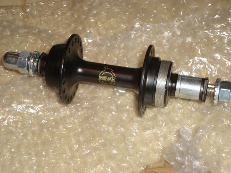

Dafür wuchs die teilekiste mächtig an,verbaut wurde bis jetzt die dia-compe bremse hinten,die promax hebel & ne kurbelgarnitur in originaler diamant optik mit 50 zähne blatt
Bremsen wollt ich die tage eigentlich mal fertig machen,nur is die hintere felge,dies zum rad dazu gab platt,eierig,wackelig & auch so net schön,jedenfalls hab ich nicht viel lust,da noch arbeit zu investieren :rolleyes:
Da gibts demnächst mal nen satz felgen um meine neuen renak naben,anbei mal ein bild :cool:
Wenn ich dann die laufräder hätte,fehlt natürlich net viel zur endmontage :)
Deswegen wollt ich jetzt schon nach nem passenden ritzel schauen

Für mich fraglich wäre allerdings,ob das so & wie auf die nabe passt ?
Ob & wie man mit den teilen ne halbwegs grade kettenlinie hinbekommt ?
Und obs mit nem 16er ritzel ne halbwegs kommode übersetzung mit dem 50er kettenblatt wird ?

Wie bekommt man eigentlich ritzel,distanzscheiben & co auf die nabe ?
Wenn ich auf der nabe das Gewinde so sehe & dann die restlichen teile erschliesst sich im moment noch nicht ganz der sinn :confused:
Das Ritzel wird einfach auf das Nabengewinde aufgeschraubt. Graphitpaste aufs Gewinde machen, hilft gegens festfressen besser als Kupferpaste.
Besorge Dir vorher den passenden Abzieherschlüssel fürs Ritzel. Besser isses...
Ansonsten noch aus ner alten Speiche einen Ring in Größe dieses Nabengewindes biegen mit einem "Haken" und diesen zwischen Nabe und Zahnkrantz machen.
Auf Heiko´s Seite ist dieser Trick beschrieben.
Im moment brauchts ja noch kein abzieher,die nabe is ja noch jungfräulich :)
Mich hats bis jetzt immer irretiert,dass bei diesen umbauten das ritzel von der position mit diesen spacern variiert werden kann,da klemmts mir dann aber mit der vorstellung davon ?!
Wobei die sturmey archer teile von der breite her schon wie ziemliche trümmer aussehen,da wird wohl eh net mehr viel luft zum spielen sein
Was hat diese Renak HR Nabe für ein Einbaumass?
passt das zum Diamant Rahmen? Das mit der Kettenlinie war mE immer von den Distanzstücken auf der Achse abhängig.
Als letztes war ne shimano nabe mit 8fach kassette drin,die ausfallenden haben so ca. 135mm
Die nabe jetzt kommt ungefähr auf 125mm,laut nem spezi angeblich auch eher zum rad passend,da die räder damals wohl eher nur 10gang gehabt hätten ?!
Montiert bekomm ich die nabe auch ganz jut,ohne dass es irgendwie gefährlich aussieht,hoff doch mal drauf,dass der stahl da geduldig genug is :rolleyes:
