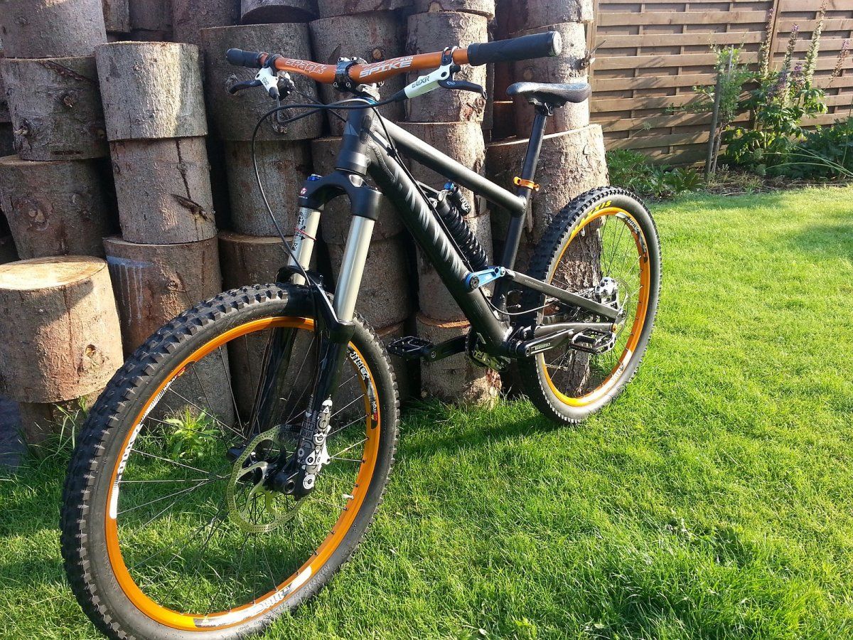

Und zwar habe ich letztes Jahr das Bike hier gebraucht gekauft und bin auch top zufrieden.
Jetzt würde ich gerne ein Service bei meiner Totem machen.
Das Problem ist das ich nicht so wirklich weiß wie alt das Bike ist und die Gabel soll das gleiche Alter haben wie das Bike.
Gekauft wurde es 2001 bei Canyon.
Allerdings sieht es für mich eher nach Bj. 2010 aus.
Es ist laut Rechnung ein Torque 8.0 Dropzone Gr. S
Ich danke schon einmal für eure Hilfe:)

Es ist sicher 2010 bzw. Später. Bis 2009 gabs noch die "alten" Modelle Torque FR und ES
Das Dropzone 2010 hatte aber afaik ne HS.
Möglicherweise hast du aber eine "Special Edition" aus dem Outlet, da die gesamte Standardpalette mit Fox-Gabeln bestückt war.
Alles klar, ich danke dir erst einmal:)
Was meinst du mit HS?
Wie gesagt der Hauptgrund warum ich das wissen möchte ist ja das ich evtl. den Service der Totem selbst machen möchte.
Nur wen mich nicht alles täuscht müsste ich Zwecks Kit das Baujahr raus bekommen.
Zumindest wahr es bei der Feder schon so das genau zwischen 2010 und 11 wohl unterschiede bestehen.
