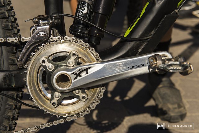

Hallo
ich spekuliere auf ein 29er mit einem Direct Mount Umwerfer. Das Bike hat ab Werk eine 2-fach Kurbel mit 24/38T das ich auf 20/34T umbauen möchte. Laut dem Bild unten sieht es so aus, als könnte man den Umwerfer schon bei 24/38 nicht mehr tiefer montieren, was vermutlich zu Schaltproblemen bei meinem Setup führen wird. Ich hatte bisher noch kein Bike mit Direct Mount Umwerfer, deshalb fehlt mir die Erfahrung obs funktioniert...
Was sagen die Experten? Mache ich mir zu viele Sorgen oder ist es berechtigt?

der fd-m786-d passt beim höheren der beiden high direct mounts für 44/42/40 und beim niedrigeren für 42/30/38. weiter runter geht also unter keinen umständen.
da der unterschied in den beiden hdm-varianten 4mm beträgt, setzt shimano zwischen zwei zähnen anscheindend auch ca. 4mm an. dann bräuchtest du für ein 34er blatt 8mm weniger. das nimmst du weder am umwerfer noch an der schraube an material weg.
ein möglicher ausweg ist ein xtr-umwerfer. der fd-m9020 (side swing) und fd-m9025 (down swing) in hdm-ausführung sind bei dem niedrigeren hdm für 34-38 ausgelegt. die sind nominell 11fach, es könnte also eine 11fach-kette benötigt werden damit es reibungslos läuft. desweiteren sind sie ausgelegt für ein kleines blatt von minimal 24 zähnen. die kette könnte also auf dem verbindungssteg der beiden leitbleche schleifen, wenn man auf dem kleinen blatt und den kleinen ritzeln fährt.
eine weitere alternative ist der umbau der kassette von mutmaßlich 11-36 auf 13-40 oder etwas in der art. damit verschiebt man die bandbreite ebenfalls. obs einem 20er vorne ebenbürtig wäre, habe ich jetzt nicht nachgerechnet.

sideswing wird eventuell wegen der zugführung nicht passen, aber es gibt ja auch noch den normalen downswing als hdm.
komplett 11fach wäre nicht nötig, eventuell brauchst du die kette. wahrscheinlich geht es aber auch mit der 10fach.
und bzgl. des umbaus: die abstufung ändert sich wahrscheinlich dadurch gar nicht. kannst ja mal den ritzelrechner bemühen um dir den unterschied zwischen 34-20 mit 11-36 und 38-24 mit 13-40 durchexerzieren zu lassen.

So, das neue Bike ist da und es ist genau das eingetreten was ich befürchtet hatte, der Umwerfer ist bei 38T schon am Anschlag...
Jetzt stellt sich mir die Frage ob ich den XTR Umwerfer mit Side oder Downswing nehme.
Den Downswing könnte ich wie bisher ansteuern, also mit dem Zug nach oben.
Lieber wäre mir der Side-Swing, wegen der angeblich nochmals verbesserten Leistung...
Auf dem Bild hier sieht man den XT Umwerfer mit dem serienmäßigen 38er Blatt, sowie den Kabeleinlass für die innenverlegten Züge am Unterrohr. Ein Platz wäre noch frei, also spielts keine Rolle wie ich den Zug lege...
Denkt ihr das funktioniert, oder werden die Radien für den Zug zu eng???

der side swing mit side pull wird nicht funktionieren. der zug geht da parallel zum boden nach vorne raus, den müsstest du schon von oben im unterrohr verschwinden lassen.

Ich orientiere mich mal an diesem Bild, auch wenns kein direct Mount ist, aber ein besseres Bild hab ich nicht gefunden... Der Zug geht vermutlich wirklich nicht sauber in den Kanal...
Aktuell überlege ich, ob ich den Umwerferzug nicht einfach oben auf dem Unterrohr verlege...
Edit: Die innenverlegten Züge nerven mich eh, insbesondere bei der Bremse... Insofern werde ich wohl den Side Swing Umwerfer und die Bremse oben auf dem Unterrohr mit aufgeschraubten bzw. aufgeklebten Kabelführungen verlegen...
