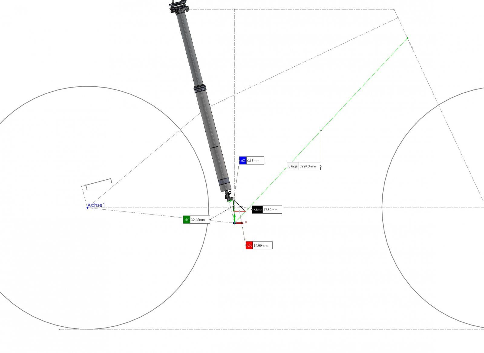

Sitzrohrlänge von 440mm am Trailfox und 283mm Auszugslänge ergeben 723mm "Sitzhöhe" von Tretlager bis Sattelrails.
Ich habe ziemlich genau die gleiche "Sitzhöhe" (450er Sitzrohr und ca 4,5cm Auszug bei einer 185er machen auch um die 720-725) allerdings bei 4cm mehr Schrittlänge. Bsit du dir sicher, dass das bei dir geht? Sattel macht natürlich was aus und persönliche Vorlieben auch. Wollte nur nachfragen...
Sorry, ich habe es nach dem Hinweis von @µ_d schon korrigiert. Hatte die Fragestellung rein auf die benötigte Einstecktiefe im Rahmen reduziert.
So ist bei mir bei der möglichen Auszuglänge bei ca. 260mm Schluss (die OneUp 210 ist ca. 1cm ausgezogen).

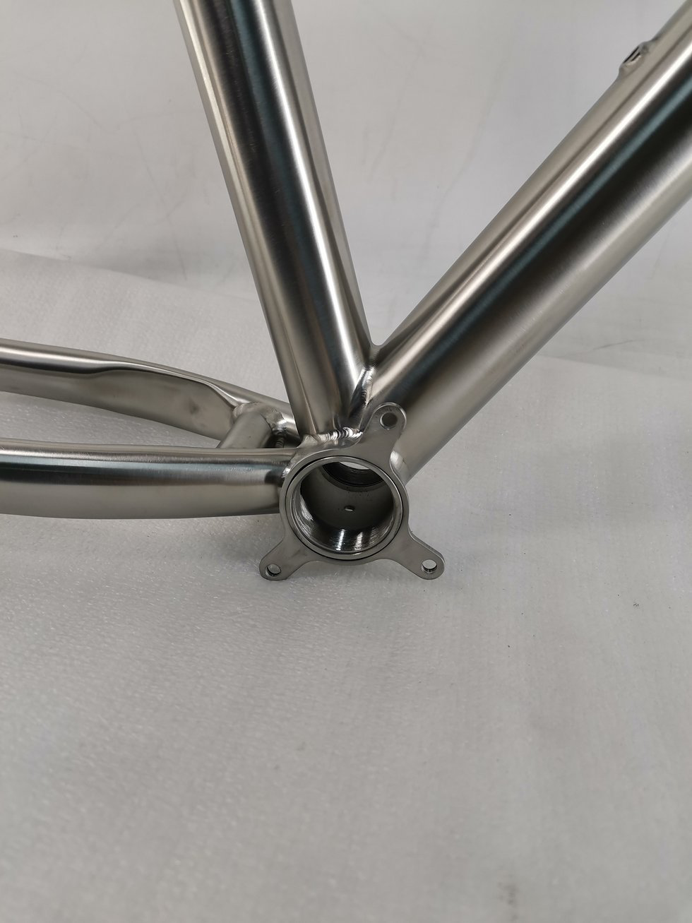

@scylla : Bei einer angenommenen Sattelhöhe von 700mm sähe das dann so aus:
700mm - Gesamtlänge von 636mm bleiben 64mm von Unterkante Stütze bis Mitte Tretlager.
Hier habe ich auf 65mm aufgerundet.
Damit bleibt nicht mehr viel Platz zu einem (gedachten), geraden Unterrohr, nämlich keine 50mm bis zu dessen Mitte. Wenn man jetzt bedenkt, dass da unten an der Stütze noch der Zug rausmuss und auch der Ausgang des Zuges am Sitzrohr nicht direkt an der Schweißnaht von Tretlager zu Unterrohr sein kann, dann wird das schon sehr eng, vielleich tnicht unmöglich, aber sehr sehr Spitz auf Knopf und ich persönlich würde jetzt schätzen dass dass ehr nicht geht, oder so in Serie umsetzbar ist.
Hast du mal ein Bild von deinem Rahmen, wie es da unten aussieht?
Bild im Anhang. Aber da sieht man nichts, da die Zugführung intern geht. Ich hab mir da direkt über der Tretlagerhülse einen Durchgang vom Sitzrohr ins Unterrohr machen lassen wo der Zug durchgeht. So dass ich wirklich die gesamte Länge des Sitzrohrs zur Verfügung habe um eine Sattelstütze drin zu versenken. Mit einer Bohrung aus dem Sitzrohr raus würde man längst nicht so tief runter kommen. Ein Hexenwerk ist die Art der Zugverlegung auch nicht, machen auch ein paar Hersteller so. Ist ja eh schöner/aufgeräumter als Zugausgang am Sitzrohr. Einziger Nachteil ist nur, dass man den Zug da drin wirklich sorgfältig "entklappern" muss mit einem Schaumstoff-Liner. Aber auch das ist ja kein Hexenwerk.
