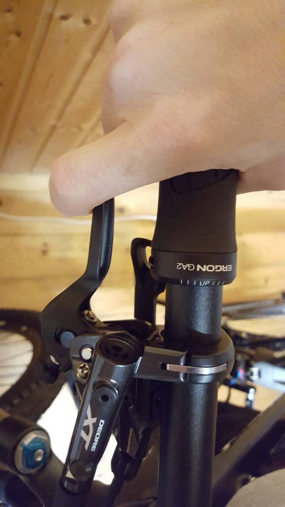

Ich habe da eine Frage zu der Bremse. Habe die am neuen Bike.
Nun ist mir der Leerweg etwas zu lang (das bike ist noch neu und praktisch ungefahren).
Jetzt habe ich diese Schraube entdeckt:
Aber wirklich effektiv ist das Ganze nicht. Habe die Schraube ca. 3mm rausgedreht und kaum etwas bemerkt. Wie ist es überhaupt zu verstehen? Wenn die Schraube rausgedreht wird sollte der Leerweg grösser werden?
Gibt es sonst eine Möglichkeit den Leerweg zu verringern?
Gruss und Danke schonmal für die Tipps.
Jim
Anständig entlüften, und Sinter-Beläge montieren (wenn nicht schon welche drin sind)
Beim entlüften die FreeStroke Schraube ganz rausschrauben. Nach dem entlüften sie wieder ganz reinschrauben.

Ok das werde ich machen. Jedoch schwöre ich auf organische Beläge. Ich habe noch nie Bremsen entlüftet.
Reicht es, oben den Trichter anzusetzen, etwas Öl reinzugiessen und dann am Hebel zu pumpen bis keine Luft mehr kommt? Denn das Öl ist ja wie die Bremse noch ganz neu.
Gruss Jim
Wenn in der Leitung oder im Sattel Luft ist, reicht das nicht.

Ich bin mir nicht ganz schlüssig was Du meinst, und denke, Du meinst nicht den "Leerweg", sondern den (Mindest-)Abstand des Hebels zum Lenker, denn Du gerne dichter zum Lenker stellen würdest? Wenn ja: Dann musst Du den Hebel ausbauen, und von der Hebelweitenstellschraube den Sicherungsclip entfernen. Dann kannst Du Den Hebel im Grunde so dicht an den Lenker bringen wie Du möchstest. Falls Du doch den Leerweg meinst, einfach diesen Post vergessen...
Das was ich möchte ist, dass der Hebel von der (aus meiner Sicht) jetzt guten Ausgangsstellung nicht soweit gezogen werden muss um voll zu bremsen. Beispiel: wenn ich jetzt von der Hebelgrundposition bis zur Blockade des Rades total 3cm am Hebel ziehen muss, möchte ich dass ich nur 2 cm ziehen muss bis das Rad blockiert.
Dann lag ich falsch, Du meinst wirklich den Leerweg. Die von dir angesprochene "Free Stroke" Schraube muss ganz herein geschraubt sein, das ist dann zumindest der kürzest mögliche Leerweg (aber einen großen Unterschied macht es halt nicht, wenn an der Schraube gedreht wird).
...und dann haben die Vorredner recht: Als erste Basis erstmal sicherstellen, dass die Bremse wirklich komplett entlüftet ist!
Du sagst, die Bremse ist neu und praktisch ungefahren: Fahre sie erstmal auch gut ein. Evtl. mischt sich hier das Gefühl für den zu langen Leerweg damit, dass die Bremsleistung noch gar nicht da ist, und Du quasi "mehr reinlangen" musst, um "gut" zu bremsen.
Manche behaupten, dann merkt man bisschen was. Aber das ist eher Hörensagen.
Dazu gibt es auch in etlichen Entlüftungsvideos verschiedene Aussagen. Laut einiger Anleitungen soll die FreeStroke Schraube ganz reingedreht werden. Ein Argument dafür war, wenn man sie rausdreht, verbleibt beim Entlüften mehr Flüssigkeit im Hebel, die Bremse wird quasi überfüllt. Wenn man nun die FreeStroke Schraube reindreht, werden die Bremskolben mehr zusammengedrückt. Damit sind die Bremsbelege näher an der Scheibe, was man natürlich merkt. So sei das aber nicht gewollt, da die Druckpunktverstellung eigentlich nur im Bremshebel wirken soll.
Gruß 78
Die Free Stroke Schraube verschiebt die Ruhelage des Geberkolbens im Geber vor der Ausgleichs- den Schnüffelbohrungen. Das hat auf die Ruhelage der Bremskolben und Beläge keinen Einfluss. Das geringe Mehrvolumen im Gesamtsystem (nicht Drucksystem!), wenn man bei herausgedrehter Free Stroke Schraube befüllt, würde ich kaum als Überfüllung bezeichnen wollen.
