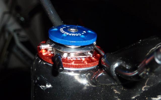

Wie geil ist diese Gabel denn?
Ich bin in den letzten 20 Jahren schon so einiges an Federgabeln gefahren. Über Manitou 1 (1991), Manitou 2, Rock Shox Mag 21, diverse Judys, diverse SID´s, Reba, Psylo, Manitou Skareb, Fox F80X, 32 RL, Talas Trailtune und zuletzt eine F 120 RLC Fit,
aber die DT Swiss ist ja wohl der Überhammer.
Gestern habe ich die erste ausgelieferte 2011 er XCR mit Remote Control von R2 bekommen und in mein Spark eingebaut und heute die Jungfernfahrt.
Gewicht Gebel 1146 gr., Lockout mit Zug 30 gr., Tune GumGum 9 gr. macht zusammen 1185 gr.
Verarbeitung erstklassig, sauber gerasterte Zugstufe und Druckstufe, Einstellbereich sehr breit und spürbar von Rase zu Raste
Steifigkeit überraschend sehr gut
Ansprechverhalten eine Tick härter als die Fox 100 RL
... aber das Beste ist der zweistufige Remote-Hebel.
Stufe 1 und die Gabel senkt sich um 25mm ab, federt aber nach wie vor bei Unebenheiten. Das sonst so nervige leichte Wippen beim Bergauf fahren im Sitzen ist komplett unterdrückt. Davon hatte ich schon immer geträumt.
Stufe 2 ist ein kompletter Lock-Out, wie man ihn kennt.
Dank fast 500 Gramm Gewichtsersparnis Gegenüber der F100 RL komme ich der 8 kg Grenze (Spark 10 in L) immer näher.

Klinget sehr interessant!
Darf man aber mal fragen bei welchem Körpergewicht du von "Steifigkeit überraschend sehr gut" sprichst?
Nicht, dass ich mir als momentaner 85kg Klopps unnötige Hoffnungen mache :cool: (vorbei die Zeiten von 78-79kg)
Steifigkeit würde ich auch gerne wissen bei welchem Gewicht. ;) Denn die Fox ist ja sicher auch recht steif (oder?!)
Ich habe jetzt die erste etwas härte Woche in Südtirol, Traminer Hof, mit der Gabel hinter mir.
Also zu dem überraschend steif gesellt sich bei mir nach teilweise verblockten Abfahrten auf Trails nun die Aussage, das Ding ist für Leichbau verdammt stabil!!!
Ich habe knapp 75 kg, mein Spark normal 8,5 kg inkl. Pedale, Barends, etc. Nachdem am ersten Tag die anderen Jungs Ihre Spielzeuge für die Woche auspackten (u.a. Cube Stereo, Liteville mit 160 mm Gabel, Scott Ransom allesamt mit Fat Albert, teilweise Big Betty) dachte ich schon, ich hätte bei meiner Radwahl für die Woche verwachst. Heißt doch auch das Motto der Bike-Guides: Jeder Meter abwärts auf Asphalt oder Forststraßen ist sinnlose Vernichtung von Höhenmetern!
Also nach dem ersten Tag auf den Trails von zweifach Kurbel 40/22 auf 3-fach umgebaut 44/32/20 und auch das Dura-Ace-Paket 11-23 musste einem 11-32er weichen. Die Rocket Rons mit Eclipse Schläuchen gegen solide Nobby Nic/Racing Ralph 2.25 mit Michelin Latex Schläuchen getauscht und das Spark hatte 9,3 kg.
Und dann fing der Spaß erst richtig an. Während die All-Moutain/Enduro Jungs bergauf teilweise heftig kämpfen mussten, konnten sie bergab trotzdem nicht davon ziehen. Unser Guide war übrigens mit einem Cannondale Flash (Hardtail) unterwegs, allerdings in einem Aufbau knapp unter 9 kg und nicht bei 7,5 kg.
Also für eine Leichtbaugabel ist Die DT Swiss XCR schlicht der Hammer und die Remote-Gabelabsenkung um rund 3 Zentimeter bzw. in der zweiten Stufe der Lock-Out helfen bei Anstiegen von teilweise gut 30 Prozent durch intuitive Bedienung gewaltig Körner zu sparen.
Ach noch was, während alle anderen in der Woche mindestens einmal über den Lenker gingen, hatte ich noch nicht einmal einen Umkipper!
Auf die Frage: Der Remote-Hebel lässt sich auch mit Grip-Shift vernüftig montieren.
Noch ein Hinweis: Die Montage mit Tune Gum-Gum sollte man lieber lassen. Der mitgeliferte DT Swiss Expander stabilisiert das Carbonsteuerrohr und sorgt dafür, dass man den Steuersatz nachziehen kann. Mit dem Tune-Teil verzweifelt man da und ich glaube nicht, dass der Carbonschaft das dauerhaft mitmacht. Insofern sind die rund 30 Gramm Gewichtsunterschied zwischen DT Swiss Expander und Tune GumGum vielleicht sogar eine Art Lebensversicherung.
Viele Grüße
Hembo
