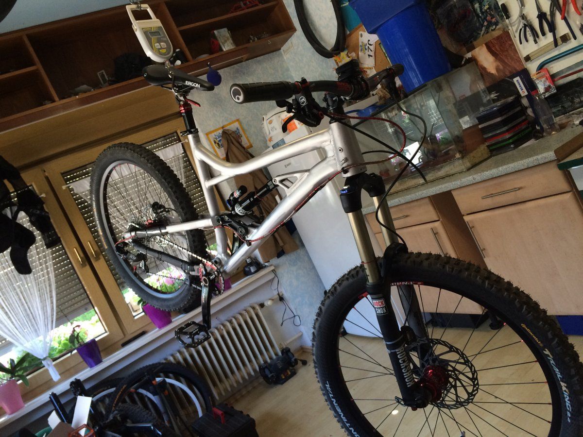

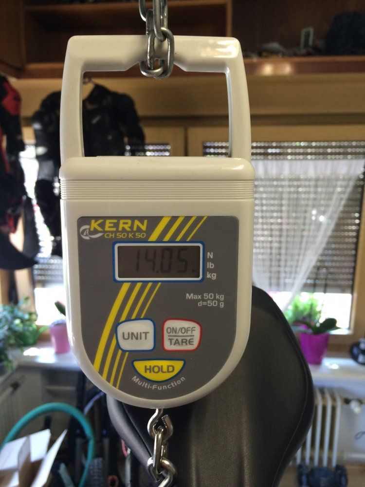

Ach ja. Habs auch mal gewogen. :D:daumen:

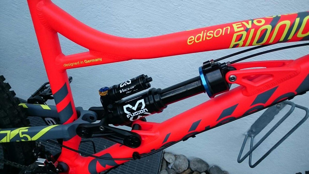

Wollte ich schon lange mal fragen: Woran erkennt man eigentlich, ob man den Dämpfer resetten muss?
Das habe ich mich auch lange gefragt.....bis ich letztens bei einem Kumpel war, der mein Rad anschaute, den Sattel nach unten drückte, um zu sehen, wie mein Dämpfer eingestellt ist.
Da sagte er: Boh, sieh dir das an! Den mußt du resetten!
Was mir schon vorher auffiel, daß er ziemlich schnell komplett durch den Federweg rast....dachte, ich muß noch am Setup rumspielen.
Man sah, daß der Dämpfer zum Schluß, wenn er fast ganz ausgefedert ist, nicht mehr langsamer wird.
Anfangs war auch so ne Art 'Klack' zu hören, wie wenn er gegen einen Anschlag anschlägt.
Wir bauten den Dämpfer kurz aus, zogen die Kammer ab.
Dann gab ich gleich noch etwas mehr Fett rein, zusammen geschoben, eingebaut, aufgepumpt, und dann war es plötzlich wieder so, wie es sein soll.
Der Dämpfer ging irgendwie 'sanfter' an Anschlag.
Das war gestern morgen wieder der Fall.
Ich zog ihn wieder ab, gab noch n bischen mehr Fett dazu, baute ihn wieder zusammen und nun ist er wieder wie neu.....
Wenn er mir das nicht gezeigt hätte, wäre ich so (von alleine) nie drauf gekommen....
Ein spürbarer Unterschied, auch beim fahren (vllt. bilde ich mir das auch nur ein :D ).
Übrigens gilt das auch für die Gabel, regelmäßig die Luft aus der unteren Kammer, zusammendrücken dann wieder beffüllen.

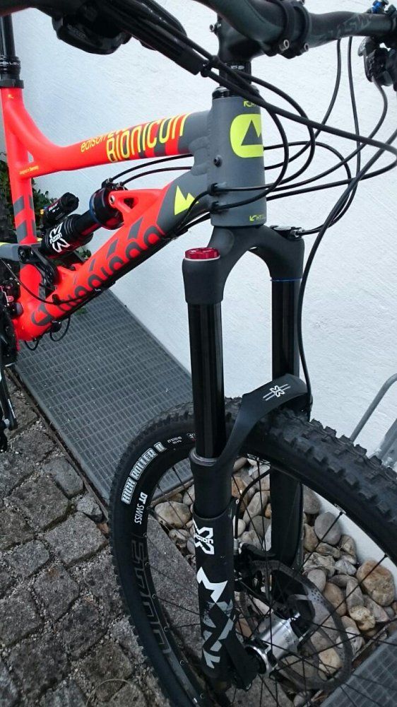

möchte nun auch auf tubeless umrüsten. Habe die Spline1700 und High Roller II Exo 27,5x2,4 (wie montiert bei der Auslieferung)
Danke!
Hätte nicht gedacht das es so einfach und preiswert ist die E1700 umzubauen.
Hast du es mittlerweile umgerüstet?
DT Swiss E1700 -> nur Milch und das Tubeless-Ventil (gibt´s von uns bei jedem Bike gratis dazu) notwendig
DT Swiss E1900 -> Du brauchst Tubeless-Felgenband, Ventil und Milch extra
Kann leider nicht 100% sagen welche High Roller II Exo 27,5x2,4 es genau sind, es steht nicht explizit darauf wie bei anderen Modellen, kannst du hier weiterhelfen @Sackmann, oder jemand anderes? Laut Maxxis Webseite kann man die High Roller II (auch ohne TR-Kennzeichnung, tubeless ready) nutzen.
Generell jemand Erfahrungen mit Tubeless diesen Reifen und oder Felgen?
Danke vorab :)
