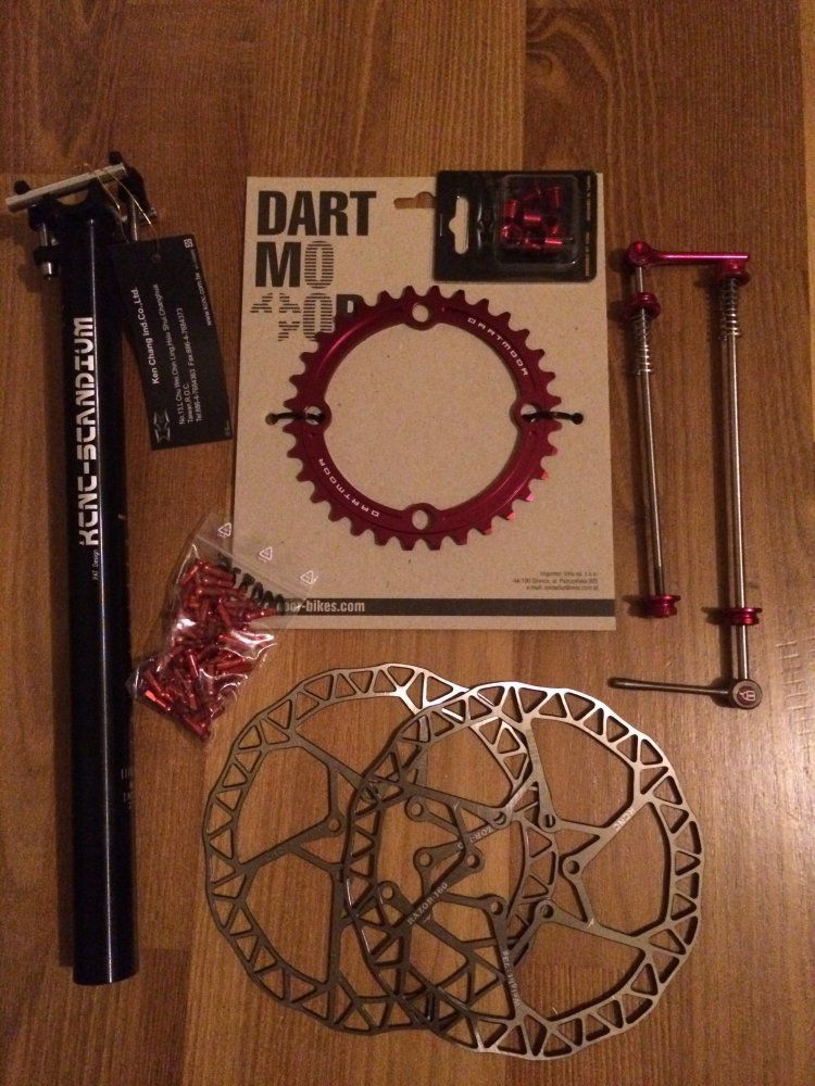

Sieht schön fett aus, hier mit den filigranen KCNC Scheiben und der XT 11-34 Kassette.

Die Speichen waren ja durchgehend 2.0mm mit Messingnippel, hat ja nicht mehr so richtig zum Rest gepasst. Also flugs zum Speichenspezialisten gedüst und ein paar blaue Speichen abgegriffen, die 1.8mm messen und sich nur an der Nabe auf 2.0mm verdicken. Dazu passend orangefarbene Alunippel in 1.8mm. Nippel und Speichen sparen zusammen 86 Gramm und sehen echt scharf aus!

Das orangefarbene RaceFace Narrow-Wide Kettenblatt kam nicht mehr rechtzeitig an, deshalb mussten zumindest die Kettenblattschrauben gepimpt werden: Reverse hatte hier was auf Lager:
Mit den beiliegenden Spacern konnte dann auch gleich die Kettenlinie korrigiert werden, denn das 10mm kürzere Innenlager ist aktuell noch auf dem Weg aus Italien. Ridewill.it hat es aber schon gewogen, mit 364 Gramm wird es immerhin 12 Gramm sparen und vor allem die Kettenlinie und den Q-Faktor deutlich verbessern.
