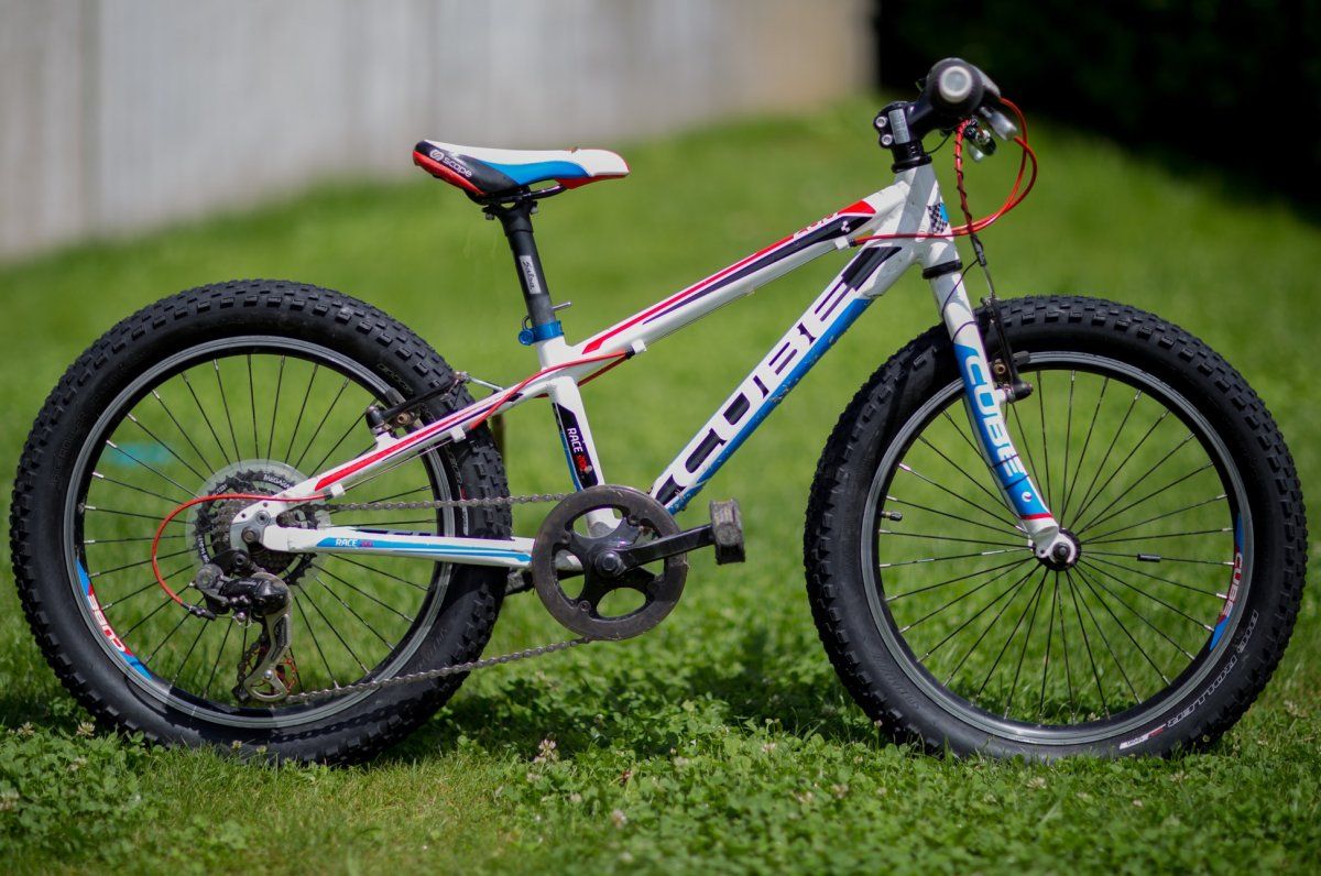

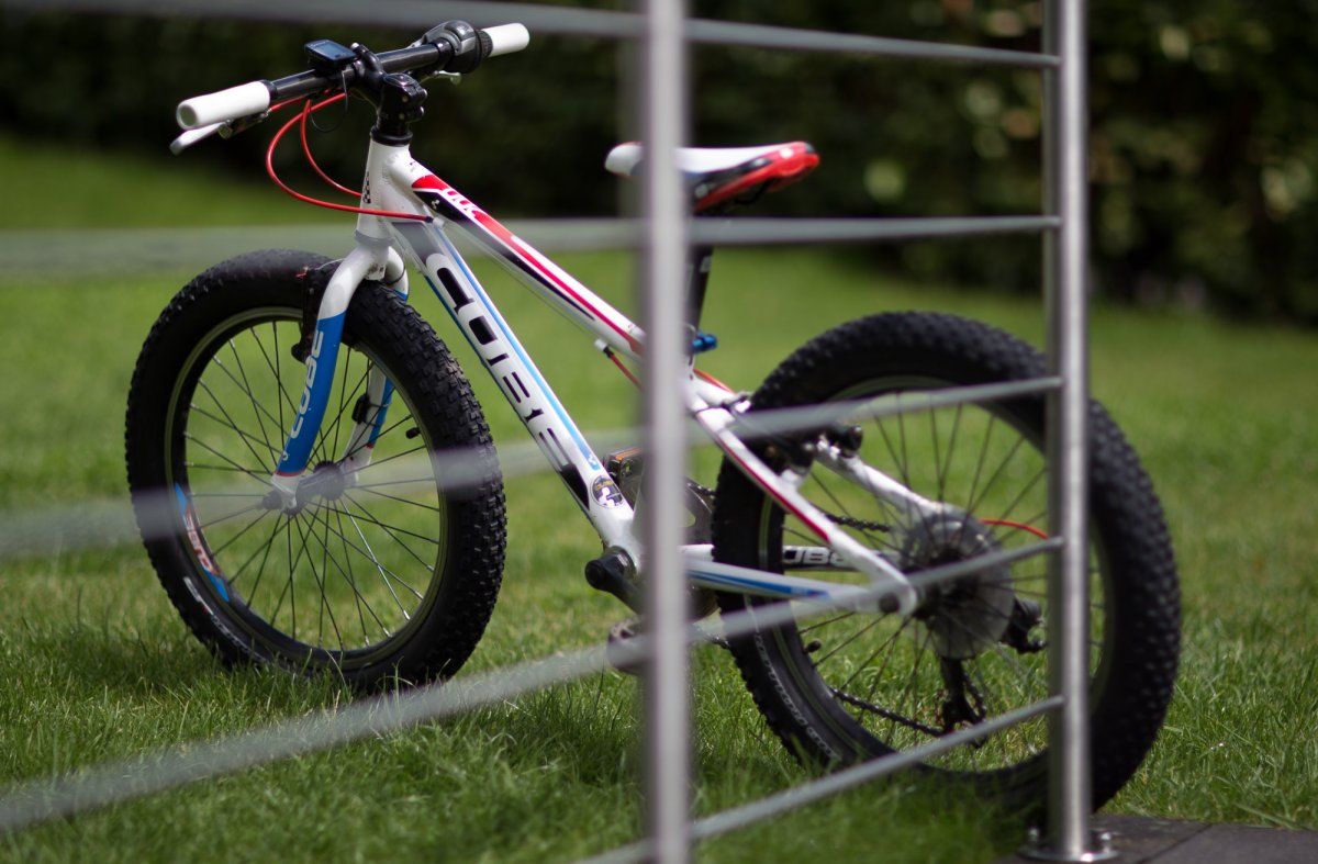

Der kleine dicke Junge hat einen noch kleineren dicken Bruder bekommen :lol::
Damit´s passt, wurden andere V-Brakes mit längeren Armen verbaut.
So scharf, dass es hinter Gitter muss :)
Salsa & Tune - intelligente Restbestandsverwertung...

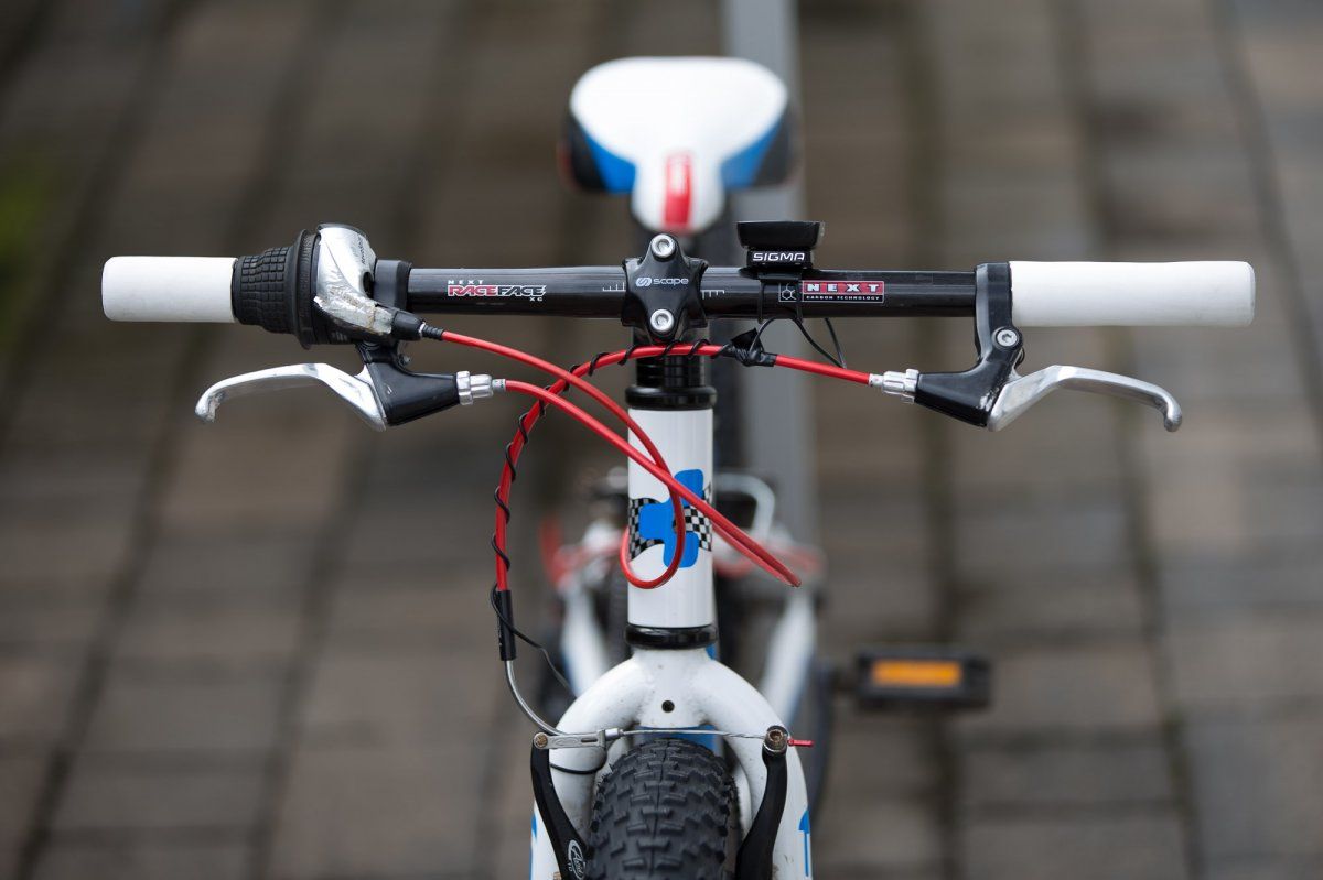

Endlich kein geschwungener weißer Kinderlenker mehr, dafür weiße ESI Grips, mal gespannt wie lange die weiß bleiben.
Der zermürbte Schalthebel steht im interessanten Dialog zum feinen RaceFace Next Carbon Lenker...
Endlich hat der Radladen gemanden gefunden, bei dem das rote 15Zähne-Pulley passt
Specialized macht´s möglich: Big Roller 20x2.8
Nennt man dann wohl 20+
ESI Grips mit Syntace Bar-Plug.
Gewicht mit dünner Originalbereifung: 10,5 Kilo
Gewicht mit fetter Bereifung und neuen Anbauteilen: 10,4 Kilo
