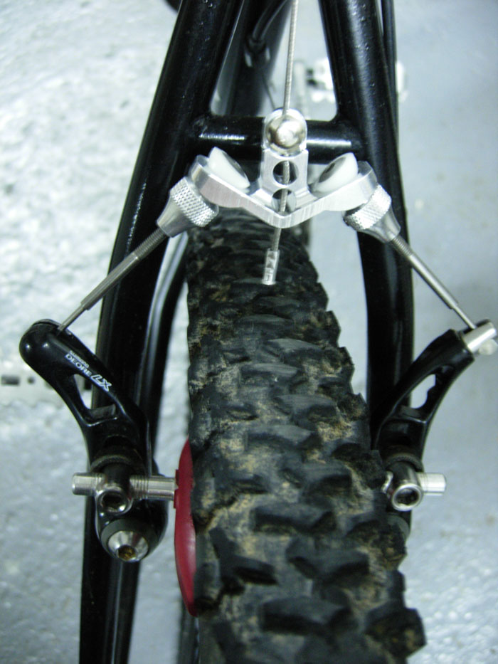

Nabend Leute... ich habe nun wirklich alles zusammen... ich muss nur noch die Züge verlegen und die Bremsen einstellen. Leider meine ich, dass ich vielleicht doch mit den Cantis und U-Brakes etwas überfodert bin... hat einer eine Anleitung für Dummies? :lol:
Diese Teile habe ich
der längere Bogen ist für die U-Brake... das ist mir klar... das Teil rechts ebenso...
und das andere Teil ist für die Canti... muss das aber nicht ein Y-Stück sein? Hab ich da vielleicht etwas abgeschnitten, was ich nicht hätte abschneiden dürfen...

Aber: Anders als hier gezeigt, kommt hinten der Kabelhänger vor Dein Sattelrohr!
Es grüßt Armin!
ich denke der a/73 müsste besser passen....
soll heissen: bessere bremswirkung, weil das seil etwas kürzer is
ausserdem is der a/73 ja für 734er frontbremsen ausgelegt...
meine ich jedenfalls...
falls du experimentierfreudig bist, kannste ja beide mal aussprobieren...
also nacheinander:lol:
und dich dann mal reinfühlen, welcher dir mehr zusagt
falsch is jedenfalls keeener von beiden
moment mal.... steht auf dem a/73 nich auf der anderen seite "front" drauf?
ich würd den nehmen.....habsch auch:daumen:
grad eben mal geguggt

Jepp auf dem steht "Front"
der andere war bei meinem Cyclone schon dran... aber das Teil wurde auch von einem Rentner gefahren... Das andere Teil ist aber irgend ein No-Name-Produkt. Werde ich wohl A/73 nehmen, wenn beide i.O. sind...
Man sollte generell nicht die Brücken nehmen, die nach der Beschriftung oder nach dem "Gruppenzwang" passen, sondern die, die zu einem korrekten 90° Winkel zwischen Querzugseil und Kraftarm (Linie Cantiachse - Befestigungspunkt Querzug am Cantiarm) führt. Besser als diese nur mit dem Spezialwerkzeug von Shimano (der Abstandslehre aus Plastik) einigermaßen frikelfrei einzustellenden Querzugbrücken sind sowieso die klassischen Querträger in denen der Bremszug terminal geklemmt wird (die klassischen Hänger halt).

naja bei mir erfüllt der a/73 die vorausetzungen mit dem rechten winkel

bei gezogener bremse sollte dieses umgekehrte Y einen rechten winkel haben..dort wo sich der eine zug vom canti und der andere zug vom canti treffen....

Die Straddle Rods funktionieren schon, fahr sie seit 3 Jahren am Alltags SSP. Einen Vorteil konnte ich bisher noch nicht erkennen, wenns holprig wird klappern die halt...
Wenn Du die Auswahl hast, nimm die klassischen, also das Teil, das Du auch bei der U-Brake hinten hast. Die lassen sich schön einstellen und auch das Aushaken der Bremse geht problemlos, wenn man mal das VR rausnehmen will.
