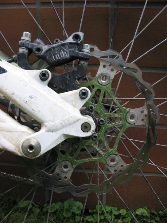

na dann meldick mich ma wa.. :p in 5 Tagen PdS isse 3 ma so ausjeglüht das selbst die Code bei Schlamm nurnoch mit ZweiFinger amtlich ziehn Wirkung zeigte.. :eek: und siehe da sie fluchtet noch wie am ersten Tach.. :daumen: wer nu noch zweifelt is mir Rille.. :D
