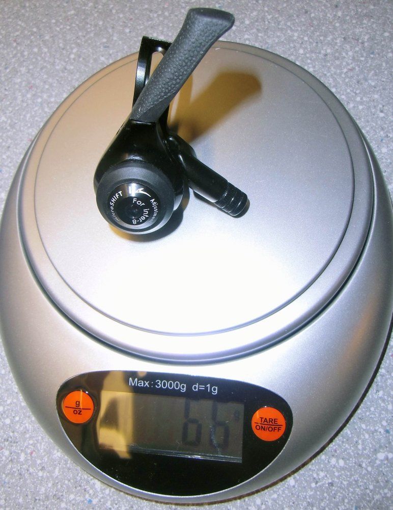

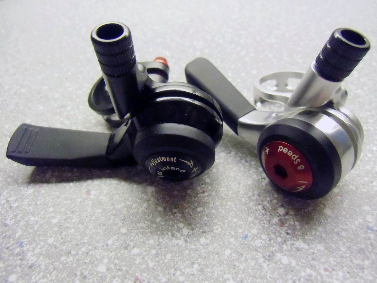

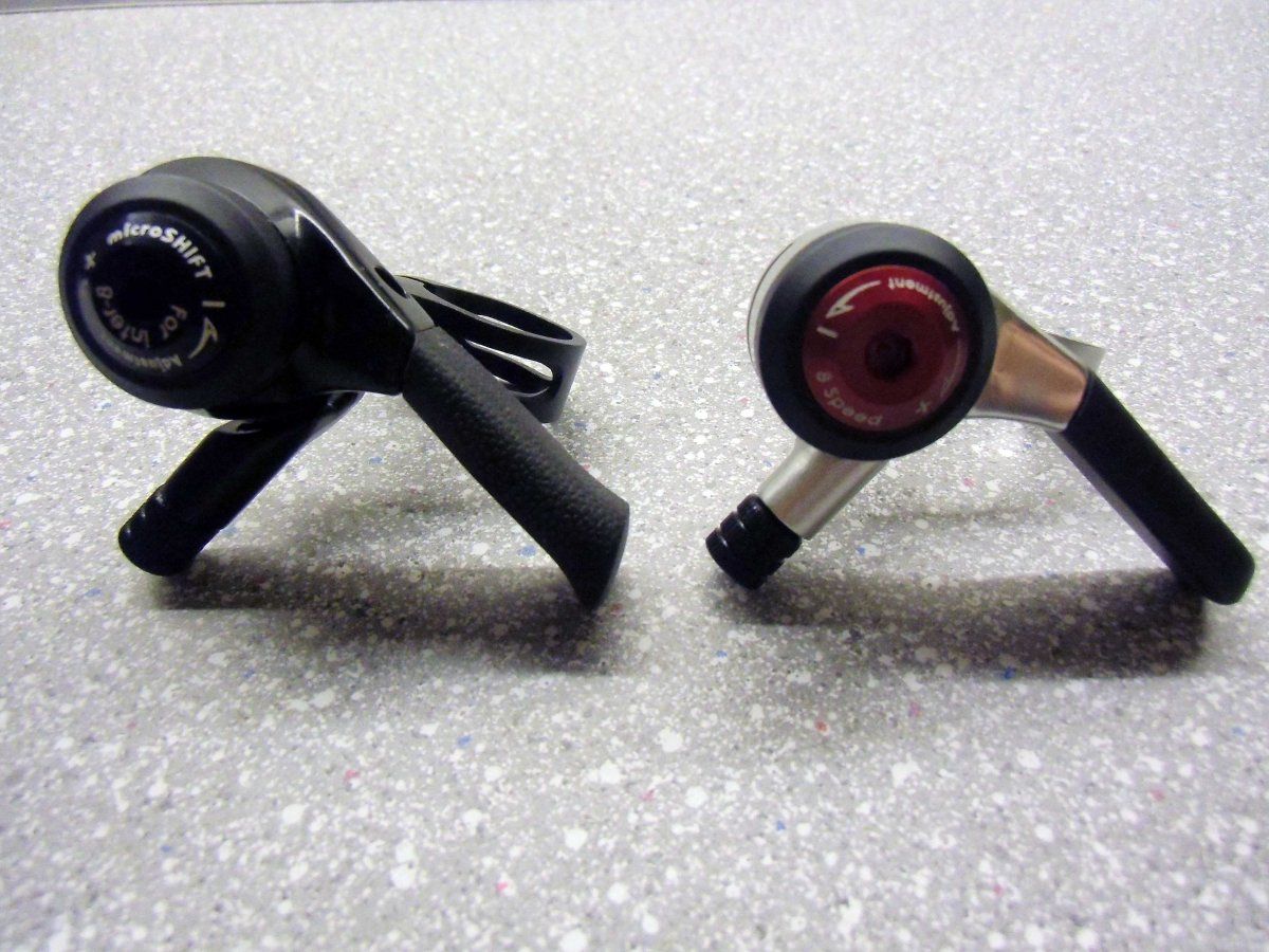

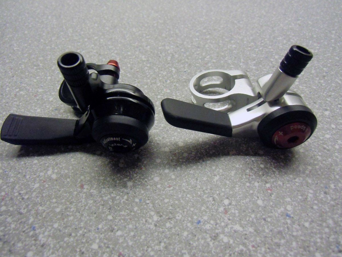

So, ich habe heute einen Microshift 8fach-Daumi für die Alfine 8 oder Nexus 8 bekommen. Der Schalter baut etwas größer und schwerer als die anderen Daumis, wohl der größeren, bei der Alfine/Nexus nötigen Seileinzuglänge geschuldet. Die Machart ist die gleiche, wertige wie bei den Schaltern für Kettenschaltungen, im Detail aber leicht anders ausgeführt. Aber seht selbst, hier im Vergleich zu einem rechten 8fach-Schalter für Kettenschaltungen:
Die Lenkerklemmschraube habe ich bereits durch eine rote Aluschraube ersetzt. Der Einbau und Funktionstest steht noch aus, da bin ich aber guter Dinge!

Ich habe gerade eben den Microshift-Daumi für die Alfine montiert und eine erste Proberunde gedreht. Und was muss ich sagen: Einfach perfekt! Für den, der Daumenschalter mag, lohnt es sich wirklich auf diesen Schalter zu warten. Anschrauben, evtl. den Zug einstellen und fertig. Funktioniert sofort einwandfrei. Ich musste bei mir nicht mal die Schaltzughülle ändern, nur den alten Schaltzug ein wenig kürzen. Ich habe noch den Drehwiderstand des Schalters, zum Auslieferungszustand, verringert. Dann geht der Schalter sehr leicht und fast lautlos.
Dieser Schalter ist auch eine echte Empfehlung!
Es grüßt der Armin!
Ach ja, fast hätte ich es vergessen: Der Alfine-Daumi funktioniert mit meiner ca. 3 Jahre alten Alfine, von der Schaltlogik her, genau anders herum wie die Schalter für Kettenschaltungen. D.h. für die schnellen, schweren Gänge muss man den Hebel nach vorne drücken, im Gegensatz zu den Kettenschaltungen, wo der Hebel für die schnellen Gänge nach hinten gedrückt wird.
Kann man sich aber schnell dran gewöhnen.

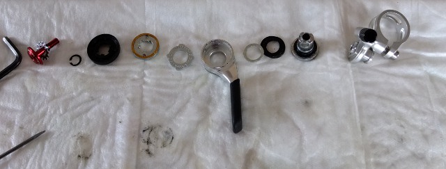

nachdem ich zwar immer fleißig mitlese, aber schon seit langem nichts mehr geschrieben habe, ist es endlich mal wieder Zeit für ein paar Buchstaben hier im Forum. Vor längerer Zeit bin ich durch ebendiesen Faden auf die Microshift-Hebel gestoßen. Irgendwann waren sie dann auch lieferbar, und ich hab mal ein wenig was gekauft. Die funktionieren echt gut:) Also zumindest zu den 9fach-Hebeln kann ich das so sagen. 10fach werden demnächst mal verbaut und genuauer ausprobiert. Bilder von den Rädern spar ich mir, die sind zu neu. Der Klassiker ist gerade in Arbeit...

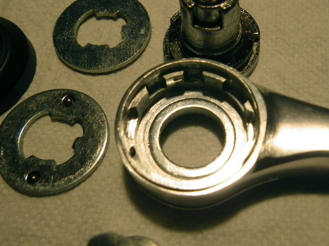

Nun aber zum eingentlichen Anliegen meiner Worte. Das Einzige, was mich an den Hebeln gestört hat, ist die Hebelstellung im größten Gang. Da zeigt der Hebel so ca. 30° weiter nach links als bei seinen klassischen Vorgängern von Suntour oder Shimano. Da ich eher die größeren Gänge fahre, gefiel mir das nicht bzw. das Handling leidet doch deutlich darunter - finde ich jedenfalls.
Also hab ich mir an dem einen oder anderen Abend ein paar Gedanken gemacht, was man da tun könnte. Lenkerhalterung umfeilen geht nicht, würde wahrscheinlich nicht mehr halten...
Also mal auseinandergebaut:
Hab nicht alle Teile ganz detailliert auseinandergerupft, aber das konstruktive Prinzip ist wohl erkennbar.
Erste Idee war nun, einfach zwei neue Löcher in die Führungsscheibe für die beiden Kugeln zu bohren. Der Versuch endete mit einer plattgeklopften Körnerspitze und einem stumpfen Bohrer, die Scheibe hatte dafür nicht mal einen nennenswerten Kratzer... Wäre ja auch zu einfach gewesen:spinner:
Also neue Idee suchen :ka: Nun ist es ja so, daß die Rastscheibe mit vier Nasen im Hebelgehäuse gehalten wird. Da war die neue Idee also, einfach mal schnell neue Führungen zu fräsen, und dann sollte das wohl gehen...
Gesagt, getan. Nur das mit dem Schnell war nicht so. Beim ersten Versuch hats dann auch mal eben drei Stunden gedauert, beim zweiten Mal nur noch gut eine Stunde. Sollte dazusagen, daß hier nur so ein kleiner Proxxon-Fräser für Modellbauzwecke rumliegt. Aber ist ja egal. Vorher wurden die Vertiefungen natürlich noch äußerst exakt mit einem Folienschreiber angezeichnet:lol:
Wenn die Innenseite fertig ist, macht es Sinn, die Unterseite noch anzupassen. Da ist ein Hebelwegsbegrenzer drin, der noch eingekürzt werden muß, damit man auch weiterhin alle Gänge schalten kann.
Ebenso wird die Rille für den Schaltzug noch verlängert. Wie man sieht, hat es schon ein oder zwei kleine Ausrutscher gegeben. Aber ich hoffe, im eingebauten Zustand achtet da keiner mehr drauf.
Zum Schluß kann an alles wieder zusammenbauen und anschrauben.

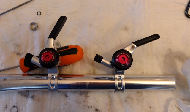

Mal noch zwei Vorher-Nachher, also eigentlich Nachher-Vorher-Bilder:
Links Nachher - Rechts vorher. Jeweils im größten Gang. Hab zwar auch nicht ganz die 90° zum Lenker getroffen, aber es schaltet sich trotzdem gewohnter als in der ursprünglichen Stellung.
Und noch mal Links nachher - Rechts vorher. Jeweils im kleinsten Gang. Nun steht der Hebel im kleinsten Gang zwar ziemlich weit nach vorne, da ich den topographiebedingt nicht so oft nutze, stört mich das weniger.

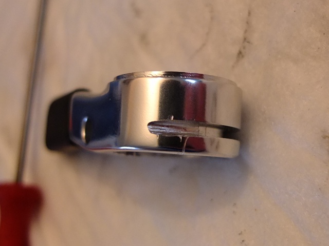

Wie hast Du eigentlich die rote Zentralschraube herausbekommen? Wo und wie ist die gesichert? Ich wollte die auch mal entfernen, mit Gewalt herausdrücken war aber nicht so mein Ding.

wie ich schon andeutete, hab die Modifikation für mein persönliches Empfinden vorgenommen. Ist halt schon komisch, wenn man sich über Jahre hin die Schalterstellungen der klassischen Hebel angewöhnt hat, und nun auf einmal alles um zwei oder drei Gänge verschoben ist... Aber jetzt ist es wieder gut.
Die rote Schraube ist nur mit einem kleinen Gummiring gesichert. Siehst Du im letzten Bild links oben. Mit ein wenig dran Wackeln und etwas kräftigerem Ziehen bekommst du die Schraube raus. Hab den Ring auch nicht mehr eingebaut, da er wohl eh nur ein Verlierschutz für die Schraube ist.
