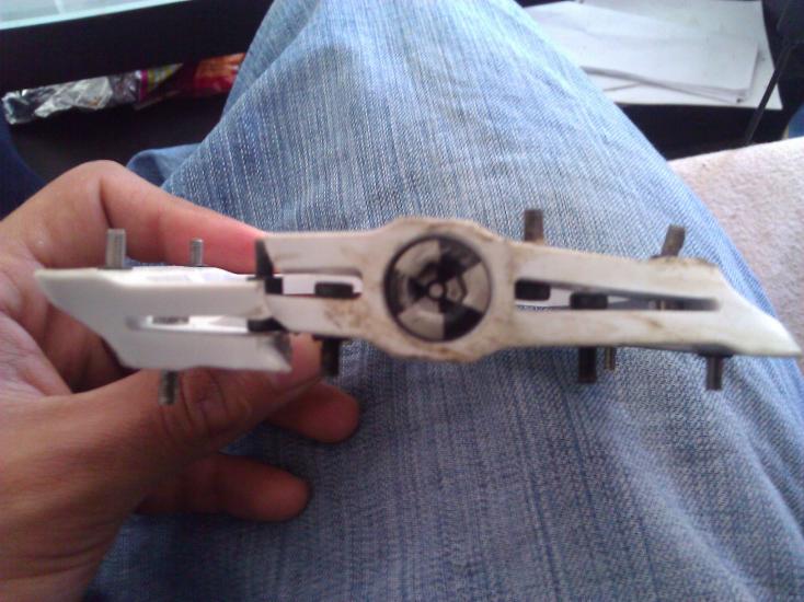

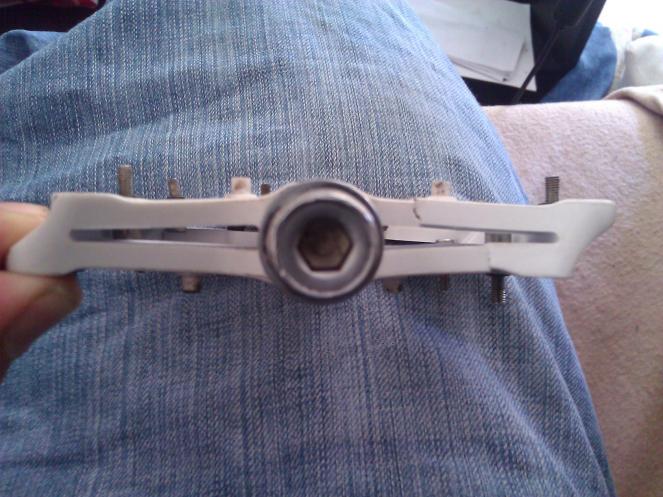

Grip ist mit den original pinnen ok , mit den von mir zusätzlich bei der bucht erworbenen 12mm pinnen ( vorher 10mm) , grip pur... standfläche ok ansich alles bestens bei dem pedal, wenn da nicht diese kleine geschichte mit dem bruch wäre nach einem tag benutzung :D ....
am pedalieren gewesen , wurzel am boden getroffen pedal gebrochen , pinne verbogen...
Das hätte jedes normale Pedal locker ausgehalten, also gibt es auch bei den pedalen so ihre schwächen...
Bilder folgen gleich
hier die Bilder
:o Das sollte natürlich nicht passieren.
Davon abgesehen: weißt du noch die Maße der Pins?
hi ja ich hol mal ebend den messschieber....
also sind m3 x 12mm zylinderkopf für inbus...
musst schauen , die original pinne sind außen 10mm und die inneren 4 sind glaub ich 8mm ..
wenn du die pinne wechselst kannste die originalen 10mm pinne nach innen legen und außen die neuen 12mm
grüße
