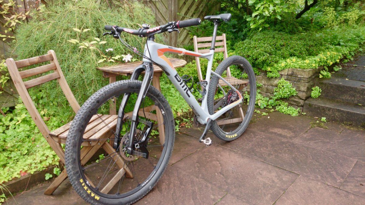

Hallo zusammen,
da Shock Therapy offenbar Lauf nicht weiter vertreiben möchte, kann man die Gabeln dort derzeit relativ günstig bekommen und ich habe das Experiment mal gewagt:
In dem BMC steckte vorher eine 100mm Fox 32 mit Remote Lockout. Der Einbau der TR29 ging schnell und unkompliziert: Gabelkonus von der Fox runterkloppen und mit dem Dremel schlitzen, Schaftrohrlänge anzeichnen, mit Klebeband umwickeln und absägen, Sägekante abschmirgeln und mit Nagellack versiegeln, zusammenstecken - fertig.
Weil die Gabel eine um 1.5cm niedrigere Einbauhöhe als die Fox hat, habe ich einen 1cm Spacer unter den Vorbau gepackt, damit sich meine Sitzposition auf dem Rad nicht verändert. Im Nachhinein wäre das gar nicht nötig gewesen, hier meine Erfahrungen nach der ersten (ekelhaft nassen und dreckigen) Ausfahrt:
  • Das Ding versinkt weniger im Sag als meine (perfekt eingestellte) Fox. Das führt dazu, dass das Rad vorne nicht, wie bei der Einbauhöhe erwartet, merkbar niedriger liegt. Es fühlt sich so an, als wäre alles wie vorher, also auch der Lenkwinkel, wobei sich der eh nur in Nachkommastellen geändert hätte. Daher: Keine nennenswerte Geometrieveränderung durch den Einbau wahrnehmbar.
  • Nichts klappert oder schwingt, die Gabel ist absolut unauffällig (außer man schaut drauf :) )
  • Im Wiegetritt bergauf knallen geht wunderbar - fühlt sich nach Lockout an, aber die Gabel filtert trotzdem alle Unebenheiten raus. Sehr angenehm und kein Vergleich zur Fox, deren Lockout ich guten Gewissens nur auf Asphalt benutze.
  • Das hier und da mal erwähnte Wippen beim Pedalieren kann ich nicht bestätigen. Mag auch daran liegen, dass ich mir einen sehr runden Tritt angewöhnt habe.
  • Die größte Stärke der Gabel liegt auf Forstautobahnen und auf Schotter. Da gleitet sie einfach drüber und ist viel sensibler als die Fox. Am ehesten noch mit einer german:a Kilo vergleichbar. Da ich die meisten Jahreskilometer auf MTBs mit Starrgabel (Singlespeed und Chinakracher) vernichte, habe ich auch einen ganz guten Vergleich zu komplett ungefederten Gabeln. Der Unterschied ist enorm, die TR29 ist definitiv mehr als eine weiche Starrgabel.
  • Ausgewaschene und felsige Abschnitte gingen viel besser als erwartet, das Pogo-Stick-Syndrom kann ich nicht ganz nachvollziehen. Natürlich merkt man, dass die Gabel nicht so viele Reserven hat wie die Fox, aber das war mir klar. Auf schnellem, sehr ruppigem Untergrund muss man die Gabel aktiver fahren, um die fehlende Dämpfung zu kompensieren (die fällt eigentlich nur auf solchen Abschnitten überhaupt auf).
  • Steil bergab beim Bremsen taucht die Gabel nicht ein (liegt an der Raderhebungskurve, war bei der Kilo auch schon so) und bleibt sensibel. Lustigerweise fühlt sie sich in dieser Situation sogar angenehmer an als die voll zusammengezogene Fox, die kurz vor der Endprogression kaum noch Reserven hat.
  • Mein Rad ist knapp 900g leichter geworden (TR29 mit gekürztem Schaft und Achse vs. Fox mit Achse und Remote). Im Gegensatz zu den Goldbeinen, die jedes Gramm weniger sofort ganz deutlich spüren, ist mir das nicht aufgefallen. Beim Anheben natürlich, auf dem Trail eher nicht.
Kurz gesagt: Ich hatte nach ein paar Kilometern ein Grinsen im Gesicht. Macht Bock, das Teil! Für unser Gelände hier im Teuto mit relativ sandigen Trails auf der Südseite, vielen Forstautobahnen und meist geschmeidigen, leicht mit Wurzeln durchsetzten Singletrails ist das Ding für mich ideal, vor allem, weil die Gabel absolut wartungsfrei ist. Würde ich in der Pfalz oder im Schwarzwald wohnen, dann würde ich wohl was anderes fahren. Würde ich damit die Transalp Challenge fahren? Weiß ich noch nicht, dazu fehlen mir noch ein paar Erfahrungskilometer. Würde ich damit EBM, Salzkammergut oder jeden beliebigen Sauerlandmarathon bestreiten? Ohne mit der Wimper zu zucken! ;)

@mete: Interessant! Bei meinem BMC ist der Unterschied in der Bauhöhe quasi nicht fühlbar.
Mittlerweile bin ich ein paar hundert Kilometer mit der Lauf gefahren und habe mich ganz gut an sie gewöhnt - ich vermisse nix, das Teil ist top :)
