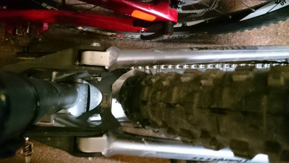

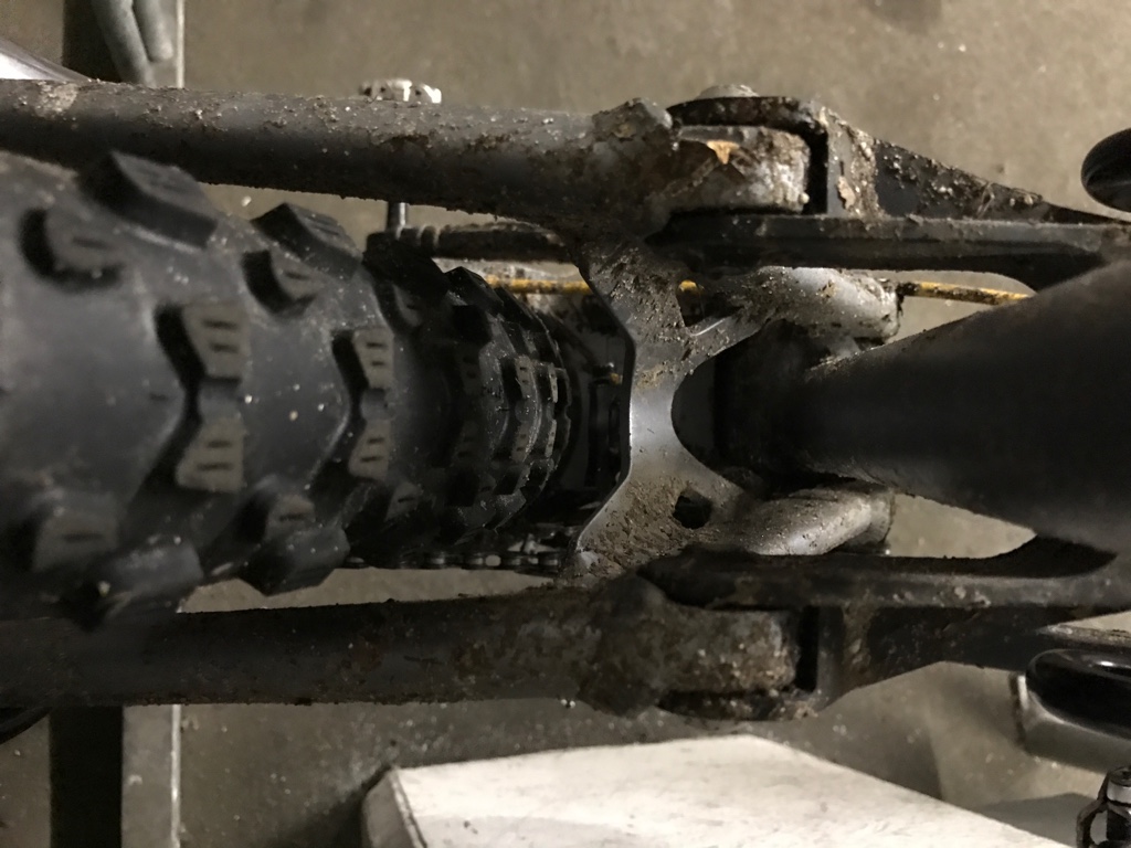

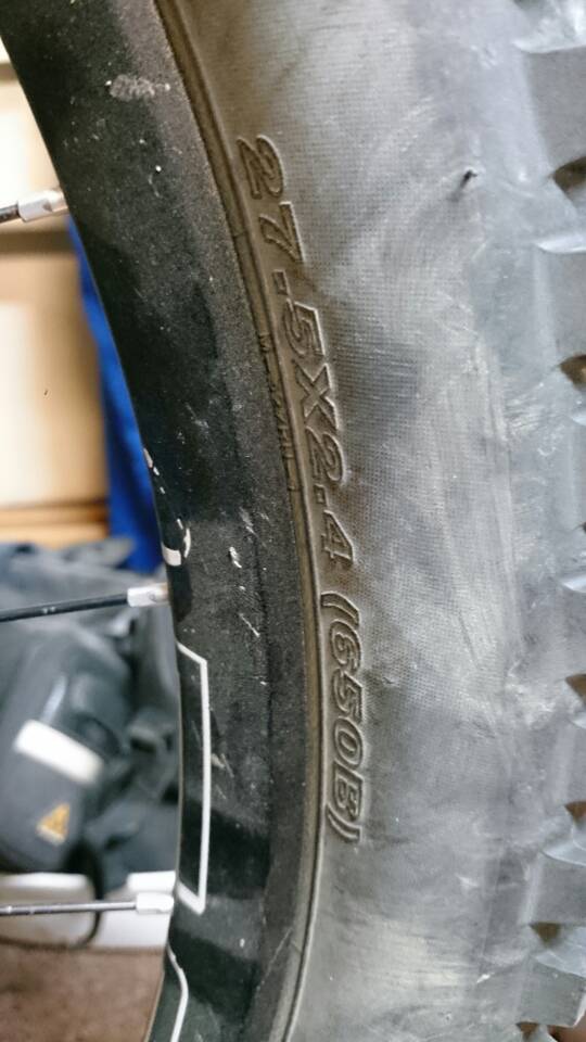

sorry falls es schon irgendwo steht, find nix mit dem Handy. Hat schon mal jemand im Heck den 650B 2,35 Fat Albert verbaut ob er rein passt? Aktuell ist ein anderer Schwalbe 2,25 drin und es sieht aus, als ob es nicht viel mehr Platz hätte
