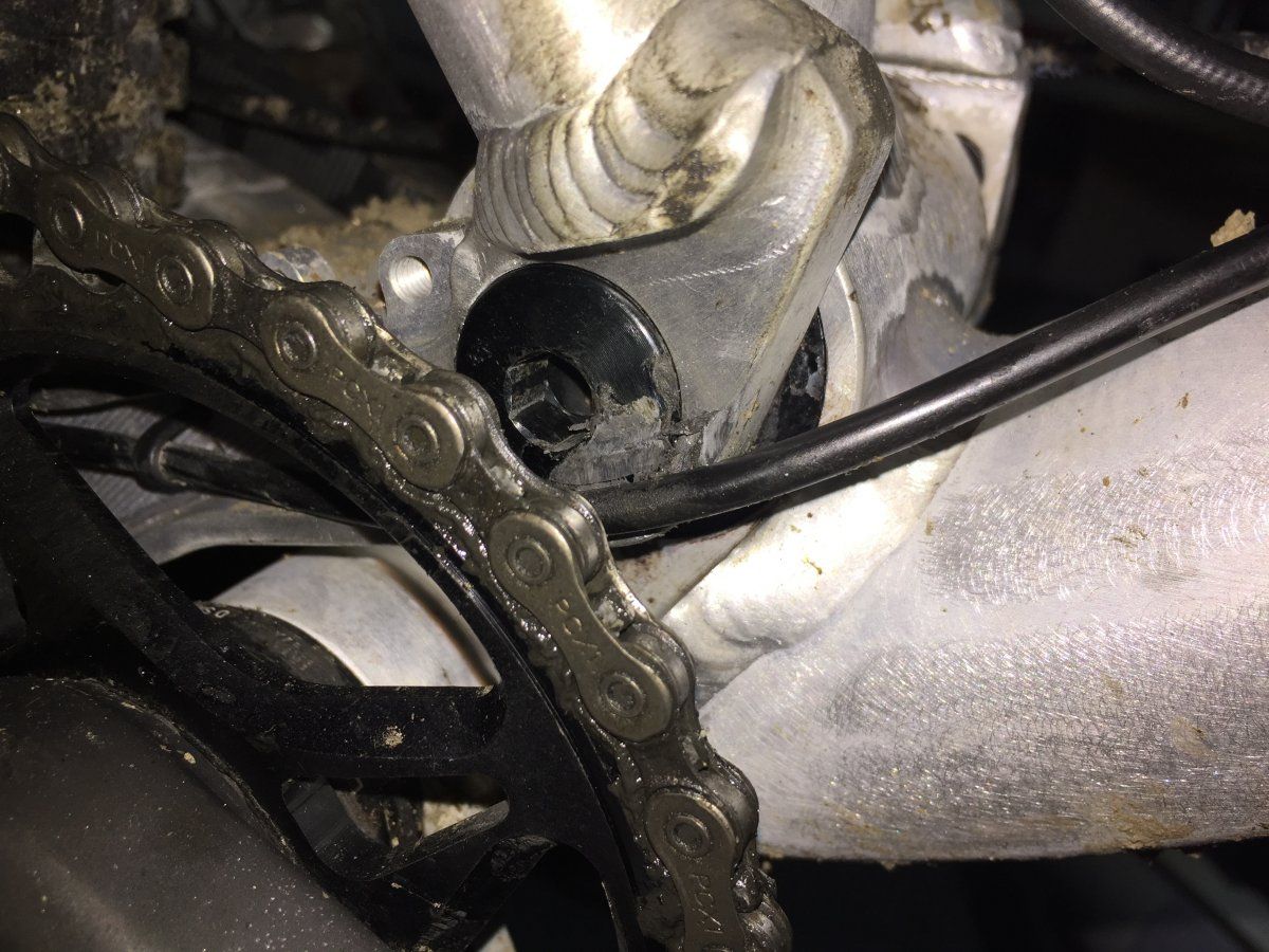

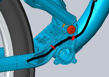

Wie macht ihr das mit der Kabelführung der Schaltung am Hauptlager vorbei? Bin mit der jetzigen Lösung noch nicht so zufrieden. Das schrubbt ganz schön an der Schraube.

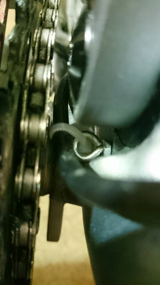

...Loch gebohrt, Gewinde geschnitten, Schrauböse mit Kontermutter, Kabelbinder, habe ich gleich am Anfang gemacht da mir die originale Kabelführung nicht passte. Funktioniert ohne Probleme und scheuern. [emoji4]
Hatte ich irgendwo schonmal genau beschrieben...finde es nicht mehr.

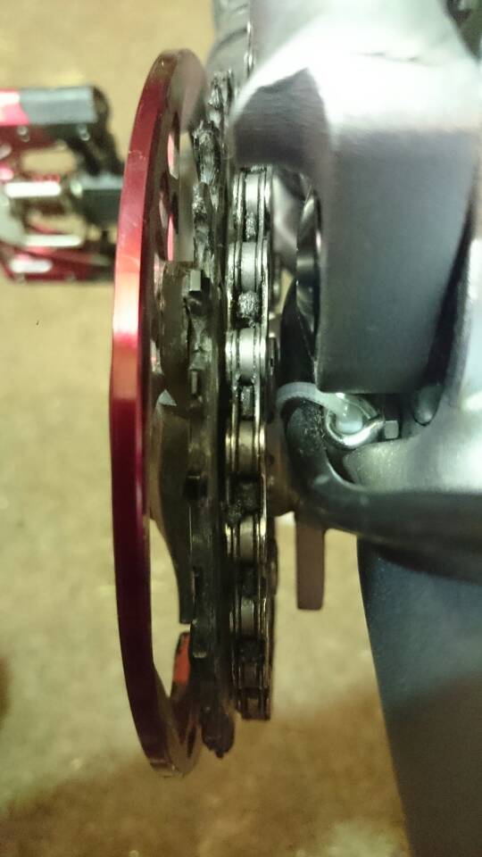

Ich habe einen Kabelbinder durch das untere Loch von der ISCG-Aufnahme gezogen. Das sollte auch halten und man muss nicht bohren.

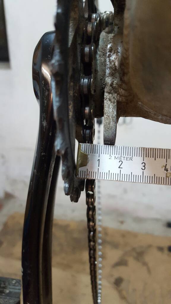

kann mir bitte jemand dieses Maß mal nachmessen?
Truvativ Descendant mit 32er Blatt
Alternativ ginge auch die Kettenlinie bei euch, denn auf die möchte ich eigentlich hinaus :)
Dankeschön! :)
Gesendet von meinem SM-G920F mit Tapatalk
Bei der Descendant Kurbel scheint das Kettenblatt auch etwas nach innen gebogen zu sein, wodurch der Platz für eine Kefü noch enger wird. Ich bin aber bisher auch gut ohne Kefü ausgekommen.
