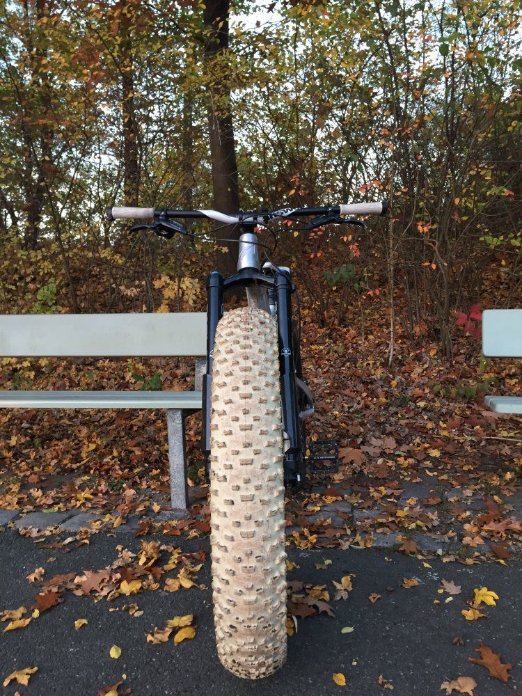

An der Kartusche is nix geändert, hab nur Schmieröl rein.
Das ist die allererste Saso mit den Tauchrohren und dem Innenleben einer 2016er Carbon-Saso.
Bissl wenig Luft für meinen Geschmack, aber dir soll es ja taugen :)
Schön zu hören, dass meine wilde Bastelaktion anscheinend erfolgreich war, is ja bei den neuen Tauchrohren mit den blöden konischen Aufnahmen nicht ganz einfach zu lösen und lässt sich auch sicher noch schöner und professioneller ausführen.
Es ging ja hauptsächlich drum das Teil verwindungssteif zu bekommen.
Dass die Gabel sich mit der DIY-Steckachse noch verwindet kann ich bei mir auch nicht feststellen, aber dafür gibts ja hier die Spezialistenabteilung, die kennt sich da besser aus.
Stimmt, ich hatt ja auch Deine Tauchrohre nebst Innenleben übernommen!
Danke nochmal! :anbet:
