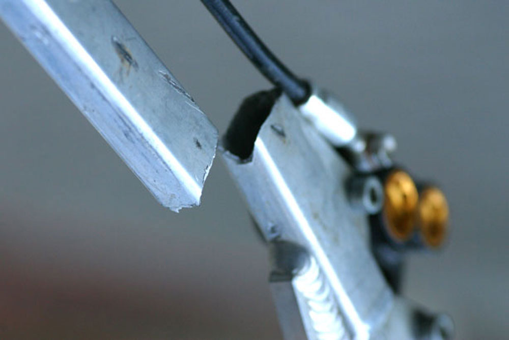

würde tendenziel sagen die kraft bei der felgenbremse ist auch enorm die auf den rahmen wirkt , diese wird aber besser verteilt. weil : 1.rahmen wird nicht einseitig belastet , 2. die felgenbremsaufnahme sitzt weit am anfang der rahmenrohre in der nähe der ,,sitzstrebe" , dadurch ist der hebelarm nicht so groß. außerdem kann die entstehende kraft über mehrere punkte verteilt werden.
bei ner disc siehts anders aus , der hebelarm ist nur einseitig , und die auftretende kraft , wirkt direkt vor der hinterrad achse an den rahmen rohren , sprich kurz vor / unter der bremsaufnahme , deshalb reißen die bremsaufnahmen auch durchaus mal ab .
hier mal ein beispielbild was ich meine
entgegen wirkend sind beim trial halt nur verstrebungen und das die kompletten ausfallenden und beinhaltende disc ausnahmen meißt komplett cnc gefertigt werden.
aber das risiko das der rahmen mal bricht an der disc aufnahme , ist wohl höher als bei einer felgenbremse.
die unterschiede merkt man aber klar , bzw man kann es sich von der hand ablesen das bei disc mehr kräfte entstehen , weil ich bin noch nie ein full disc rad gefahren , wo das hinterrad bzw der rahmen richtig steif waren , das die bremse einseitig arbeitet strapaziert die rahmen aufs äußerste . bei felgenbremse ist das eher nicht der fall.

Jetzt mal ganz im Ernst: je größer die Scheibe desto kleiner die Kraft die auf den Rahmen wirkt.
Leute wenn ihr euch net sicher seit. Dann schreibt halt besser mal nichts als irgend einen Quatsch......
Drehmoment: M = F · r , also F=M/r
gehen wir von einem fixen Drehmoment aus zb. 100Nm
haben wir bei einer 180er Scheibe: F=100Nm/0,09m=1,11kN
haben wir bei einer 160er Scheibe: F=100Nm/0,08m=1,25kN

So einfach ist das leider nicht. Das Problem ist nicht die Kraft, sondern das Biegemoment auf den Sattelhalter am Rahmen. Das steigt mit der Scheibengröße auch wenn die Kraft sinkt.
Die Hersteller müssten einen Adapter direkt für große Scheibengrößen am Rahmen vorsehen.
Klar, hier ging es allerdings um die Kraft und nicht um die Ableitung der entstehenden Kräft. Und diese ist einfach höher um so kleiner die Scheibe ist.
Natürlich steigt mit größerer Scheibe auch die Länge des Hebelarms am Rahmen. Und dort muss halt eine gute Abstützung gewährleistet sein.

richtig , es ging um die entgültige last , die auf den rahmen wirkt , ob als kraft oder biegemoment ist wohl egal wie es ausgedrückt wurde . aus der diskussion ist es wohl klar abzuleiten . fakt ist einfach , das das biegemoment auf die aufnahme und somit die entstehende belastung auf den rahmen bei 180mm größer sind als bei 160mm.
wären die 180mm scheiben auch so viel besser , und die kräfte so super gering etc , würd sie jeder trialer verbauen bzw jeder hersteller , aber die 160 reicht halt super aus ohne murren und wenn man mal die wechselbelastung sieht , damit meine ich einmal die druck sowie zugbelastung auf den rahmen / die bremsaufnahme. weil die bremse arbeitet ja nicht nur nach vorn ;)
