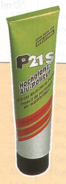

würd mit 400er schleifpapier anfangen und bis naja bis ca 1200er schleifen. und dann wenn de nicht mit ner maschine polieren willst empfehle ich dir das hier
@HB76: das NeverDUll ist schon genial!
Ich wollte auch für so 1-2 kleine Macke nicht gleich anfangen mit Schleifpapier loszulegen!
