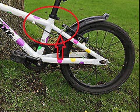

2.) Der hintere Bremszug ist leider so lang, das er vor der V-Brake einen Bogen nach unten macht. Dadurch schleift das 90° Alu- Umlenkröhrchen der V-Brake am Rahmen und da ist schon eine Scheuerstelle im Lack. Habe den Zug aus der Bremse hinten rausgezogen und die Hülle 3cm gekürzt und das Röhrchen ca. 10° weiter aufgebogen, jetzt läuft der Zug sauber, schleift nicht mehr am Rahmen und die Bremse geht leichter.

Die langen Züge vorne am Lenker habe ich gelassen wie sie sind. Es ging nur um das letzte Stück zwischen Rahmen und V-Brake:
Dort habe ich die Hülle gekürzt, so geht der Zug von der Bremse direkt nach vorne und nicht erst nach unten. Dann noch den Rohrbogen etwa 10° aufgebogen (Vom Rahmen weg) und alles ist super. Da wo der Pfeil ist, hat das Teil am Rahmen geschliffen. Positiver Nebeneffekt, die Bremse geht jetzt noch etwas leichter zu ziehen.
Könntest Flexpipes verbauen, dann verläuft der Zug harmonscher. Habe ich sowohl am Kania als auch am Frog gemacht. Bei beiden waren die Züge zu lang :D
