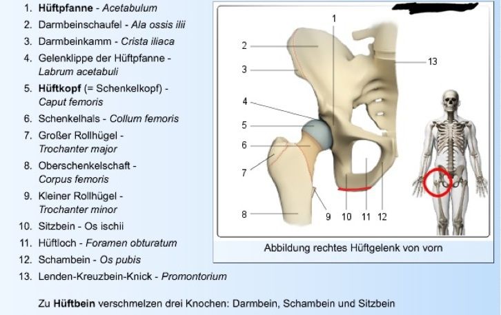

Mir als Laien erschliesst sich nicht, wo ausser am Sitzbein die Huftknochen noch mit Druck/ Kontakt am Sattel belastet werden. Kannst mal markieren?
Ausser natürlich am Schambein, da tiefste Stelle ausser Sitzbein

Richtig ist daran, daß Frauen im Durchschnitt (die individuellen Abweichungen sind groß) infolge ihrer nach unten gerundeten Unterseite ihres Beckens etwa 10 Grad Abweichung haben. Das bedeutet jedoch im Ergebnis nur, daß Sattelüberhöhungen von 10 cm und mehr, wie sie Männer fahren, für Frauen tatsächlich nicht ernonomisch sind. Es bedeutet nicht, daß der Lenker höher sein muß als der Sattel, denn erst bei Oberkörperneigungen von mehr als 30 Grad tritt dieser Effekt auf. Und das ist schon deutlich geneigt. Die effektiven Rahmenhöhen von gefederten Bikes bis zum Niveau der Oberkante vom Steuerrohr (virtuelles waagerechtes Oberrohr) betragen schon beim 27,5er weit über 60 cm, so daß es im Normalfall keine Sattelüberhöhung mehr gibt, sondern sich im Gegenteil der Lenker bereits über dem Sattelniveau befindet. Es gibt keinen anatomischen Grund, daß Frauen noch aufrechter sitzen müßten, und erst recht keinen, daß der Stack gleich bleibt, nur der Reach kürzer wird. Davon unabhängig ist die Frage, ob manche generell gerne aufrechter sitzen wollen. Das ist jedoch keine Frage von Männern und Frauen. Worüber wir hier reden, ist die Ansicht des Marketings, daß Frauen grundsätzlich nicht so schnell und sportlich fahren wie Männer, sondern lieber gemütlich und aufrechter. Weil, klar, Männer natürlich viel sportlicher, schneller und besser sind als das schwache Geschlecht. Das wird dann halbrichtig bis falsch anatomisch "begründet", ist bei näherer Betrachtung jedoch Unsinn.
Die Betrachtung des Beckens von vorne oder hinten bringt einen da nicht wirklich weiter, anschaulicher ist die Betrachtung von der Seite und von unten (und im oben genannten Fall dann auch von Männer- bzw. Frauenbecken im Vergleich). Schon auf dieser Abbildung kann man jedoch sehr gut sehen, daß die Knochen vom Sitzbein zur Schambeinfuge zusammenlaufen, und das ist der Bereich, auf dem deutlich mehr Druck übertragen wird als auf den Sitzknochen selbst. Jedenfalls wenn man Mountainbike fährt und nicht Hollandrad, also mit gebeugtem Oberkörper und etwas nach vorne geneigtem Becken fährt. Wie diese Knochen sich einander nähern, ist unterschiedlich. Mal auf kurzem Weg, mal auf längerer Strecke, völlig unterschiedlich zur Seite gewölbt. Kann man bei sich selbst gut ertasten. Bei Frauen wie gesagt mit deutlich augeprägterer vertikaler Wölbung. Deswegen gibt es auch nicht DEN Sattel, der allen paßt. Wie bei Schuhen, wo bei gleicher Größe der Spann sehr unterschiedlich sein kann.

Hier eine Darstellung von der Seite. Also wenn Du mit Deiner Aussage oben den gesamten Rot markierten Bereich des Sitzbeines meinst, hast Du wohl recht, dass da nicht nur ein zentraler Punkt belastet wird.
Du kannst beim Fahren die Hand unter die Sitzknochen legen und Du wirst feststellen, daß da kaum Last drauf liegt. Ich sag ja, das Marketing von SQlab ist gut.
Dennoch ist es ausschließlich das Sitzbein, welches auf dem Sattel am tiefsten liegt ( im Idealfall)
