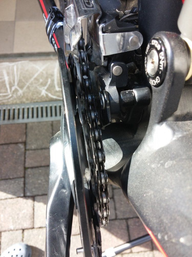

Umbau auf 2 Fach erledigt. Knapp 50 Euro. Umwerfer nach oben begrenzt, fertig
Oben Unten
