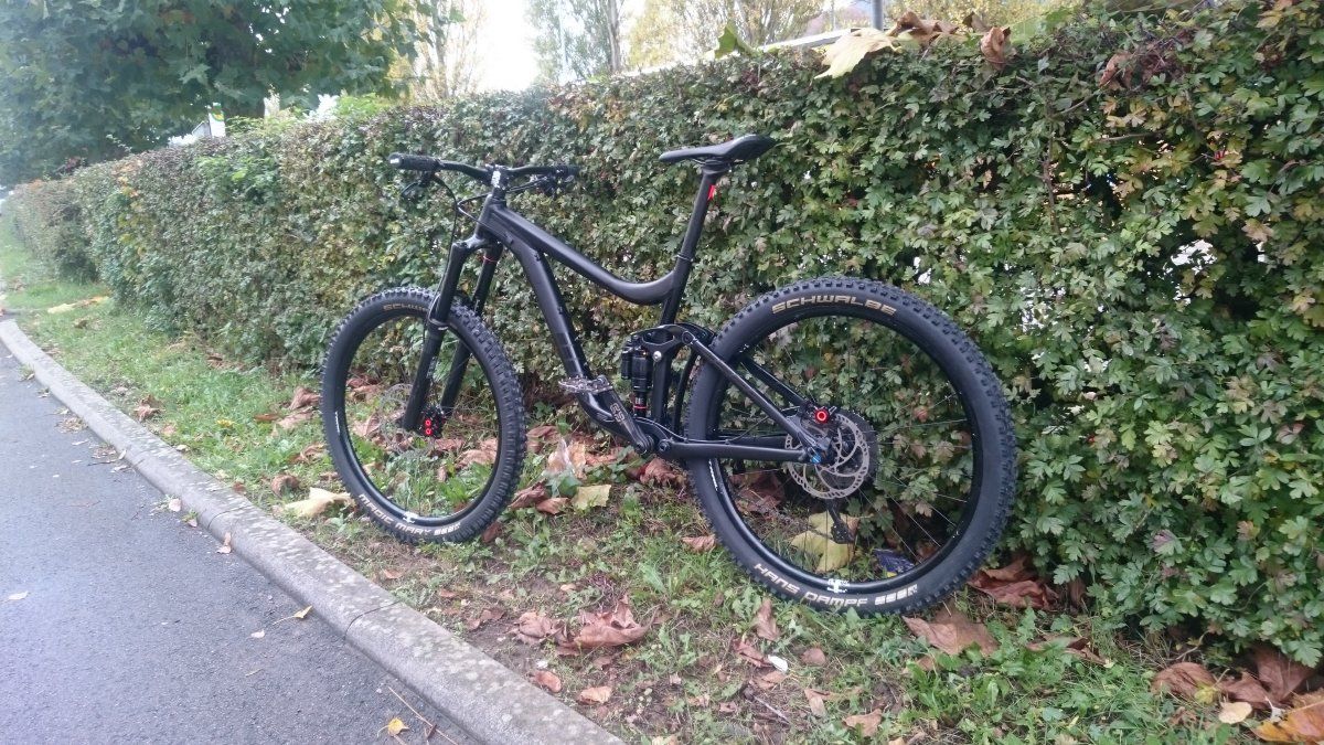

Hier mal mein 1.5
geändert wurden bisher die Reifen auf Speci Butcher & Purgatory und der Sattel wurde sofort gegen einen Tune KomVor getauscht.
In nächster Zeit soll es noch ein wenig abspecken. Laufräder/Vorbau und Lenker sind wohl die ersten Dinge und evtl die einzigen Teile die getauscht werden.
Weiß jemand ob man die Formula Naben umbauen kann?
mfg Micha:winken:
Wie schwer is den jetzt?
Ready for next Session:D

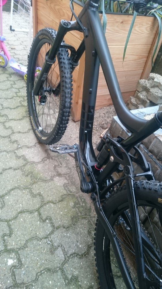

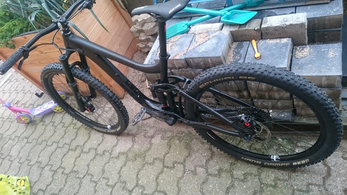

Wo hast du denn den komplett schwarzen Rahmen her? Lackiert? Customer Decals?
Sieht sehr geil aus!
Danke:)
Der Rahmen wurde komplett matt und glänzend schwarz lackiert.
Meine persönliche Black Edition 8-)

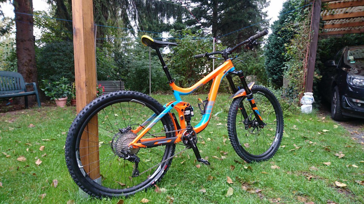

Echt n schöner Aufbau! Ich mag ja so schönen, schlichte Bikes! Habe selbst das 2015er 2 LTD was ja auch im Vergleich zu den nachfolgenden Modellen eher schlicht ist :) Habe aber noch n bisschen Orange als Akzente dran :p
