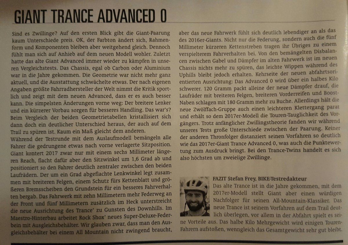

Heute in der neuen bike den interessanten Vergleich zwischen trance 2016 und 2017 gelesen. Wirklich interessant wie viele Schwachstellen das alte trance auf einmal hat....

Stimmen die Geometriewerte aus dem Artikel überhaupt? Lenk- und Sitzwinkel sind auf Giant HP anders angegeben.
Ansonsten jedem Tester seine Meinung :)
Alles falsch.
Hier die tatsächlichen Unterschiede 2017 vs 2016:
Kettenstreben 5mm kürzer (435mm vs 440mm)
Lenkwinkel effektiv 0.5° steiler (67° @150 vs 67° @140)
15mm mehr Einstecktiefe für die Sattelstütze im Sitzrohr durch Verwendung eines kürzeren Metric shock mit Trunnion mount, wahrscheinlich ist es der 185 mit 55mm Hub (davon könnten auch die 5mm mehr "Heck-Federweg" im Artikel herkommen, ist natürlich Quatsch!)
Für den 185/55 Dämpfer spricht auch ein lt. Giant minimal besseres Übersetzungsverhältnis
10mm mehr Reach über alle Rahmengrößen, d.h die neuen Rahmengrößen liegen jetzt ziemlich exakt zwischen den alten!
Sitzwinkel (73.5) und Heckfederweg (140mm) bleiben gleich!
Am interessantesten finde ich dass der 2017er Medium Rahmen jetzt zwischen dem alten Medium und Large liegt, d.h. wer bisher einen Large mit eher kurzen 35-40mm Vorbau gefahren ist könnte auf einen 2017er Medium Rahmen "downsizen" und würde mit +10mm längeren Vorbau auf die gleiche Sitzposition bei deutlich mehr Beinfreiheit kommen
Alles andere ist Austattungssache. Klar, die bisherige Austattung war schon ein Witz mit 19mm Felgen/730mm Lenker und Schwalbe Performance Reifen aber dafür gab es ja das Trance SX?
Ich werde das Bike nächste Woche testen und bin schon gespannt!

Giant hatte bisher vielleicht das Glück, aus konstruktiven Gründen den Hinterbau nicht ohne weiteres kürzer machen zu können, fühlt sich jetzt aber scheinbar dazu genötigt. Die neuen Modelle haben damit halt eine Allerwelts-Geometrie, wie man sie bei vielen anderen Herstellern auch bekommen kann.

was mich an dem artikel, neben den sachlichen fehlern die @rmaurer dankenswerter weise offenlegte, stutzig macht:
ich mag das trance weil es nicht nur bergab sondern, auch dank dem nicht so flachen sitzwinkel, auch bergauf super geht und man, meinem gefühl nach, doch mittig und neutral im bike sitzt. mit dem flacheren sitzwinkel dürfte das bergauffahren schwerer fallen und man verschiebt das ganze richtung abfahrt. dadurch geht die, für mich so wichtige, universaltauglichkeit des rades doch verloren, oder?
aber wenn man die bike liest, was ich nur 4x p.a. mache wenn sie halt im kost´nix abo kommt, geht es irgendwie nur noch um abfahrtpotenz und enduro. bergauf scheint eine völlig irrelevante größe im bikesport geworden zu sein. shuttlen alle nur noch? :ka:
