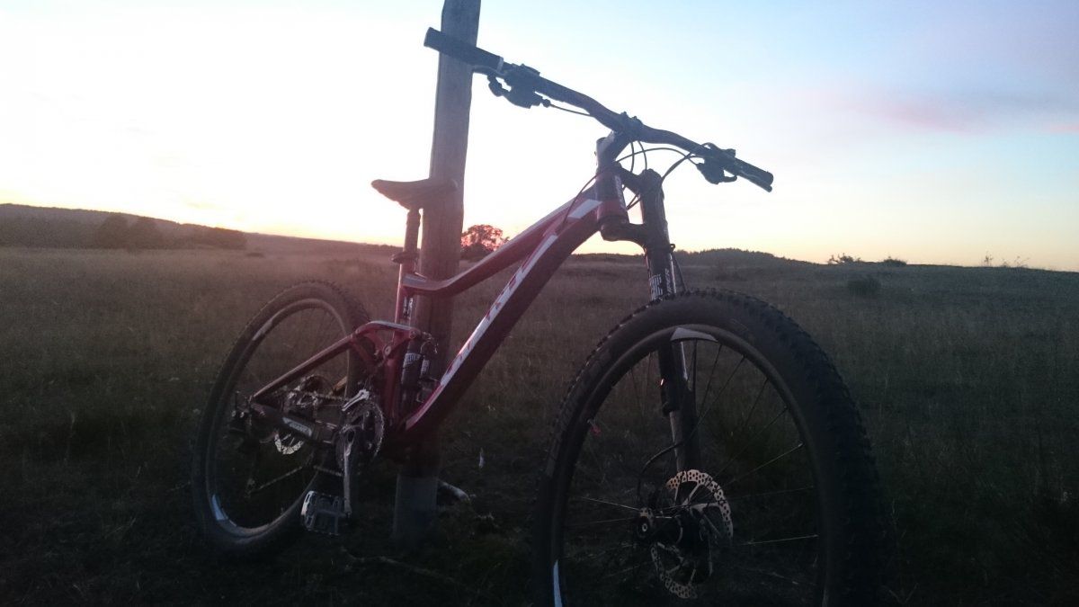

GIANT & Lefty SUPERMAX 160
Wollte Euch meinen Umbau nicht vorenthalten...
Basis ist das Trance 3 aus 2014 mit folgenden updates:
- Lefty SUPERMAX 160
- Rock Shox Monarch RC3 Plus DebonAir 2016
- Rock Shox Reverb Stealth
- ANSWER Pro Taper Expert 780
Rest ist original , Bremsanlage aktuell größtes Manko, wird zusammen mit Schaltungsgruppe im Frühjahr getauscht.
und um auf den letzten Eintrag zu antworten,
das Teil hängt an der Wand mit einem
BBB Werkzeug Fahrradwandhalter ParkingLot BTL-19
bis Reifenbreite 2.3 alles gut machbar. P/L überragend.
