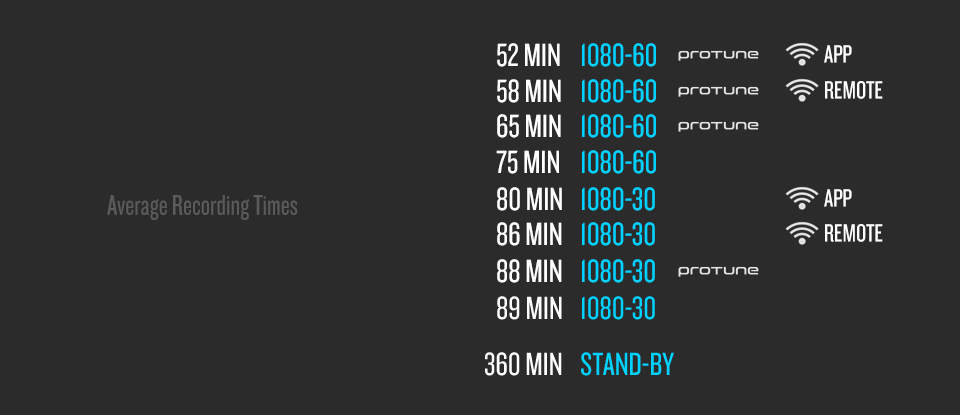

Akkulaufzeit reichte täglich zwischen 30 und 40 min (Kamera wurde immer über Nacht geladen und WiFi wurde nicht benutzt)

Das mit dem Akku ist echt recht krass. Da wird man ohne dem Batterypac nicht auskommen bzw wird wohl ein Pflichtkauf sein..
Auf der Seite, die oben schonmal gepostet wurde (http://abekislevitz.com/understanding-your-gopro-part-2/) sind auch Laufzeitwerte:
@Spitznamen: Mich erschreckt daher, das bei dir nicht mal die oberen Werte erreicht wurden und die kamera nur 30 Minuten hielt, was ja absoultes NoGo ist.

Ja der Akku soll angeblich zwischen 2 - 2,5 Std halten, was natürlich nicht überragend ist, aber doch schon das doppelte an Laufzeit bietet, als die Hero.
Allerdings hab ich nirgendwo lesen können, ob die 2 Std Laufzeit bei aktivem Bluetooth/GPS erreicht wurde, oder bei deaktivem. Ich hab gelesen das man die Contour während des Filmes aufladen kann... Dann könnte man dort theoretisch eine Externe Batterie (wie diese PowerTubes) anschließen und so nochmal Zeit raus schlagen.

@Morphus ja ich sags ja. Die Aufnahmewerte sind bei der Black momentan ungeschlagen. Akku von 2.5 Std ist doch klasse. Alternativ nen 2. Akku gleich dazu und schon gehts 5 Std mit filmen zu. Wie ich schon aber mehrmals gepostet hab, wusste ich vom schlechten Akku und hab mir nen 2. dazu geholt. Und ich glaube nen 3. kauf ich mir auch noch dazu. Vielleicht sogar bis dahin einen überarbeitet besseren. Das Backpack will ich nicht weil mir Größe und Gewicht auch wichtig sind.
